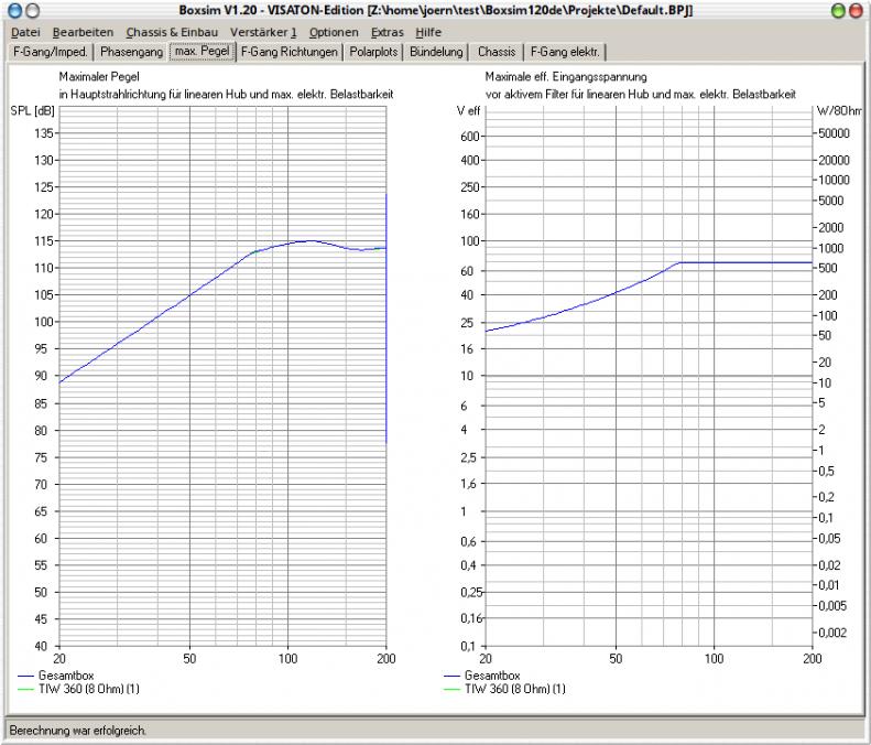

      Wie kann das eigentlich sein, dass der TIW400 in 100L eine max. eff. Eingangsspannung für linearen Hub und max. elektrische Belastbarkeit von 75V ab 35 Hz (BR, 40Hz) bzw ab 70Hz (CB) haben kann, laut Boxsim. Denn das entspricht bei 8 Ohm (die er im Bereich um die 100 Hz auch hat) rund 700W, obwohl er laut Datenblatt nur eine Nennbelastbarkeit von 300W hat.
      Der TIW 360 von 70V (ab 25 HZ und in CB) (600W) (das mit den 25 Hz ist völlig unglaubwürdig)
      Der TIW 300 von 70V (ab 70 Hz in CB) (600W)
      Der TIW 250xs über 50V (ab 70 Hz in CB) (300W) (würde passen laut Datenblatt)
      Der TIW 200xs fast 40V (ab 50 Hz in CB) (200W) (würde passen laut Datenblatt, aber 50Hz glaube ich nicht!))

        Ich hoffe, Du rechnest mit der reellen Impedanz und nicht mit der Nennimpedanz...
        Beim GF200 passt es nämlich.....
        BR 40L, auf 40Hz abgestimmt; bei 40 Hz 39V, 8,5 Ohm Impedanz, 178W (Pnenn = 180W)
        bei 30 Hz: 18V, 11,4Ohm; 28,5W - lt Kurve ca 30W...
        Gruß Jörn

          Nur zur Illustration: Der TiW 360-8 soll bei 20 Hz knapp 70V aushalten und hat dort einen Widerstand von 10 Ohm (laut Boxsim Impedanzgang), als CB mit 100L, also 500W.
          Es heißt doch immer, bei tiefen Frequenzen sinken die verträglichen Leistungen stark ab, und hier haben wir immer noch fast Nennleistung und die zulässige Spannung ist gar eine gerade Linie von 20 Hz bis 20 kHz. Sehr seltsam....... (beim TiW 360X fällt sie dagegen auf 20V ab)
          Beim TIW 400 fällt die Spannung immerhin zw. 70 und 20 Hz von 75 auf 30V ab, ohne dass der Impedanzverlauf deutlich anders ist. Irgendwas stimmt beim TIW360 sicher nicht
            Der TIW 360-8 ist mit Pnenn 600W angegeben.
            Elektrische Leistung.
            Wenn er nun bei 20 Hz 500W aufnehmen kann, so what?
            Lt.Diagramm macht er dabei max Hub von 48mm (24mm pro Seite) lt Datenblatt.
            Wenn man das bei Starssacker in den Rechner packt -> http://www.lautsprechershop.de/index...ss.htm?xxx?xxx
            dann spuckt der einen max. Pegel von 101dB bei 20 hz raus. Lt. Boxsim sind es 99dB, passt also!
            Es stimmt schon Alles mit den daten und mit Boxsim!
            Gruß Jörn

              Das wäre damit wohl das einzige Chassis, das bei 20 Hz mit derselben Spannung belastbar ist wie bei zB 100 Hz, und bei allen anderen halbiert sie sich? Ein sog. Ausnahmechassis, das einen Platz in der Museumsvitrine verdient?
              Schon eine lineare Auslenkung von +/-24mm erscheint mir recht fragwürdig*). Mir ist noch kein 18" oder 21" Chassis untergekommen, das das kann, die machen meist nur +/-10 bis 12mm
              *) Rätsel gelöst: geht man auf Punkt "weitere Daten", so ist die max. Auslenkung auch +/-24mm.
              Somit ist die lineare Auslenkung falsch. Vermutlich hat er dieselben Daten wie der TiW-360x, der hat +/-24mm max. Hub und +/-7,5mm linear.
              Also nicht immer alles für bare Münze nehmen, was so bei Simulationen rauskommt, Kontrolle durch Hausverstand schadet nie.
                *) geht man auf Punkt "weitere Daten", so ist die max. Auslenkung auch +/-24mm.
                Wobei, die 24mm je Richtung linearer Hub kommen mir auch EXTREM seltsam vor.... im Datenblatt im Visatonarchiv steht "Grenzauslenkung 24mm", eine irgendwie anderklingende Aussage.
                Ich habe einfach mal 8mm je Seite angesetzt, da sieht es schon anders aus!
                Gruß Jörn
                P.S. vielleicht stimmen die Daten doch nicht - aber Boxsim rechnet richtig....

                  8 bzw. 7,5 wird stimmen, denn der TiW360 (ohne X, keine Ahnung, was das X bezeichnet) hat auch 24 (max) und 7,5mm (lin).
                  Die Rechnung war aber ganz interessant, denn sie zeigt, wie sich die mechanische Belastbarkeit ändert im Tiefstbereich, während weiter oben alles gleich bleibt, weil die elektrische (thermische) Belastbarkeit der begrenzente Faktor wird....
                  Nachtrag: der x hat mehr bewegte Masse, daher fc von 21 Hz statt 28 Hz und 4dB weniger Wirkungsgrad weiter oben

                        Der TIW400 ist im Boximdatenblatt zu recht mit 700W Maximalleistung angegeben. Das Diagramm in Boxim für "linearen Hub und Max. elektr. Belastbarkeit zeigt dir, dass der TIW auch noch bei seiner Maximalleistung (700W) bis 35Hz sich noch linear bewegt.
                        Beim TIW360-8 ist der lineare Hub in der Boximdatei falsch, genau so wie beim W250S-4.
                        Bei der LaBelle weiß ich nicht wo da der Fehler sein soll. Theorie und Messung stimmen im Wirkungsgrad bezüglich TIW überein.
