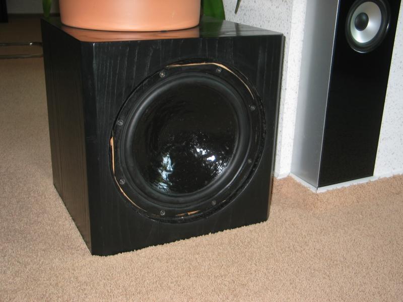

    Mir auch Natürlich sieht man das nicht bei mir. Der TIW hubt so gewaltig, dass ich den Ausschnitt der Schallwand vertiefen musste, damit die Sicke nicht den Stoff berührt.

      Die Beschichtung sieht aber anders aus als bei mir - hast du da noch etwas aufgetragen?

        Ja, hat er. Kann er aber noch selbst erzählen.

          Jürgen beschichtet gerne Membranen.. Auch ALs werden schwarz bei ihm

            etwa 100 g Silicon schwarz. Die Dustcap habe ich gelöst und rumgedreht, weil die Schwingspule einen Wackelkonakt hatte. Und da ich das Silicon gerade in der Hand hatte, kam es auf alles drauf. Der TIW ein Schnäppchen. Jetzt hat er weniger Wirkungsgrad aber geht tiefer.
            Nur manche
