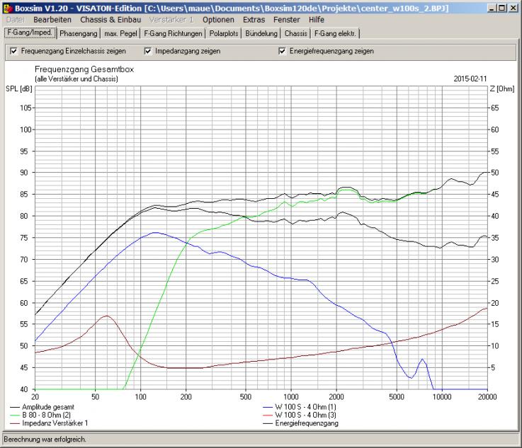

    Eine schmale mini Standbox mit einem B80 und 2x W100. Mein maximalmaß in der Höhe sind 48cm und sie sollen als Front und Center dienen. Hinten dann ein kleineres gehäuse mit B80 und einem W100. Zum B80 habe ich nicht sehr viel gefunden, eignet sich ein Breitbänder überhaupt für diesen Zweck (Heimkino)
    Unterstützt würd das ganze mit einem 30cm geschlossenen Sub... Bei den vorderen Boxen habe ich versucht die beiden W100 unterschiedlich zu beweichen so das dier Frequenzgang etwas weiter linear Richtung 80hz verläuft... Anbei mal die beiden Simu's...
    Gruß Nils
    • 15.02.2012
    So noch die vordere Variante mit 2xW100 4Ohm in Reihe, das spart eine dicke Spule und Konsensator, macht glaube ich mehr Sinn

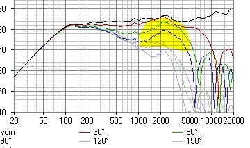

        Hier mal Weiche umd simulierter Frequenzgang von meinem Center (den B80 hab ich allerdings durch nen Tangband W3 ausgetauscht und im Pegel angepasst).

          Ah interessant, über den B80 bin ich sozusagen gestolpert... Die Idee mit dem Breitbänder gefiel mir desahlb weil mein Raum mit Dachschräge und Aufstellung der LS nicht gerade günstig ist und da ein Chassi was mehr bündelt doch von Vorteil ist oder? Die Ausrichtung der Lautsprecher auf die Hörposition ist allerdings sehr gut, eigentlich keine Winkel drin. Zudem finde ich intersssant das beim Breitbänder die gesamte Sprache von einem LS produziert wird... Klar, Aria2 Light kenne ich und ist eine alternative mit dem G20... Ein Nachteil mit dem B80 ist die recht aufwändige Weiche(von Zyklop abgeschaut)
          Bei Wandnaher aufstellung sieht das dann angepasst so aus, ergibt auch zwischen 500-1000hz etwas mehr maximal Pegel, hier ist aber immer noch eine Senke...

            Che, schau dir mal die Winkelfrequenzgänge an. Von 1-4 kHz hast du eine deftige Überhöhung horizontal, diesen Bereich solltest du etwas senken, auch auf Achse. Absorber schaden auch nichts an den Seitenwänden. Sonst macht das einen guten Eindruck. Viel Erfolg.
            Nils, bei dir sieht das besser aus, du wirst aber mehr Höhen brauchen, also einen Anstieg einbauen. Liegt an der starken Richtwirkung des B 80.
                danke fuer den Hinweis!
                werde es mal mit einem entsprechenden Sperrkreis testen.
                Che

                      @AlpaRay Danke die Weiche muss ich mir mal anschauen, Ich habe meine jetzt nur angepasst. Aufgrund von mehr Volumen bei nur 13cm Breite bin ich jetzt mal auf 60cm Höhe gegangen, das passt auch noch bei der schmalen Box, ergibt dann 11 Liter für den W170S geschlossen. Ich würde sagen sieht ganz gut aus, oder noch mehr Hochton rein wegen der Abstrahlung bei hohen Frequenzen?

                        Habs mal angepasst. Die Trennfrequenz etwas höher. Hier kann Timo bestimmt sagen ob das so OK wäre...
                        Beim HT habe ich die Korrektur korrigiert Der FG läuft nun glatt rüber, ohne die Ausbuchtung um 2 KHz.
                        Die Tonhöhendämpfung auch etwas angepasst. Beim BB sollte der HT leicht ansteigen. Sollte so eigentlich gut passen
                          • 28527
                          Alles Gemurkse Die Version mit den 2 W 100 ist eindeutig besser: Phasengang, Polardigramm usw. Außerdem ist der Impedanzverlauf der letzten Version brandgefährlich, da kann der Verstärker sich aufschwingen. Und Seitenbass ist sowieso pfui, dann noch so hoch getrennt, neenee
                            • 15.02.2012
                            Rein Optisch wäre das schon schick mit dem Seitenbass, aber mit den W100S in der Front hat den Vorteil das ich alle 3 Boxen gleich bauen kann, dann bleibt es auch bei den 48cm... So hab einfach mal die letzten beiden Bauteile im HT weg gelassen und den rest angepasst, so OK vom Hochton her?

                              Das könnte passen, hängt aber von Ausrichtung der LS und Abstand ab. Probieren geht hier über simulieren.
