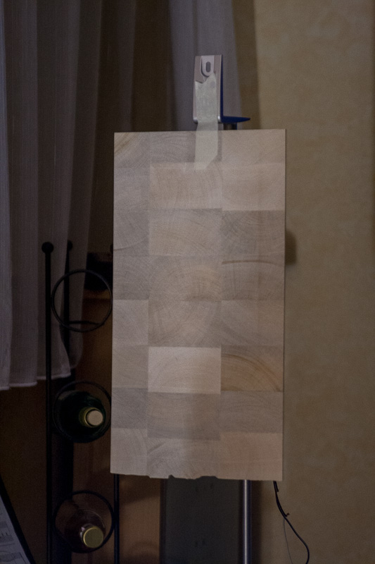

    Ich habe mir mit den Excitern von Visaton kleine Flatpanels gebaut. Nach vielen Versuchen ist mir die richtige Kombination aus Material und Anordnung gelungen. Ich wäre soweit, die Panels in Serie zu bauen und an Dritte zu veräußern.

              Sicher - schau mal:
              Magst Du uns die mal zeigen?
              Leider ein eher suboptimales Bild:
              http://www.bilder-upload.eu/show.php...1418336185.jpg
              Allerdings ist durch die richtige Position des Exciters (kann aber exakt definiert werden) und die Wahl des Materials ein irre guter Klang zu verzeichnen. Dazu kommt noch das genaue Verhältnis von Höhe zu Breite des Panels. Ich habe die kleinen 45er von Visaton genommen, was im kleinen Wohnzimmer vollkommen ausreichend ist. Die Panels sind nahezu vollständig mechanisch von der Wand entkoppelt. So etwas glasklares habe ich noch nie gehört. Bassanteile sind rudimentär vorhanden - die hole ich mir von einem kleinen passiven Sub.
              Mangels Meßtechnik kann ich leider kein Spektrum anbieten - Sorry :'(
              Die wären jetzt wohl serienreif, aber auf Patentstreitigkeiten habe ich nicht die geringste Lust!

                Sehn aus wie meine Das hatte ich ja schon vor Jaahren hier im Forum gepostet...war glaube um 2008 rum
                Das ganze muss aber gedämpft im Rahmen gespannt werden...nur so als Tipp
                Balsa-Stirnholzplatten in 2-3mm. Mind. A4 minimum. A3 mit je zwei Excitern pro Seite (Außermittig angeordnet) ist optimal. Am besten eine beidseitig aufgeklebte Lage PP Folie (<0,5mm).
                Im alten Exciter-Thread dürften die Bilder drin sein

                  29.11.2009...doch etwas später gewesen:
                  Und es müsste Polycarbonat sein. Polypropylen in 0,5 - 1 mm ist ein günstiger Ersatz für die brüchigen Balsaplatten. Zudem sind die Lautsprecher rollbar
                  Ich hatte die Panels bestimmt um die zwei Jahre im Einsatz als Frontlautsprecher. Bin aber auf "richtige" Boxen umgestiegen. Die Exciter sind nett, wenn man denen unten herum hilft. Da reicht leider nicht nur ein Subwoofer. Oder man muss die schon in A2 bis A1 bauen und mehrere Exciter je Panel verteilen

                    Das ist ja interessant - allerdings konnte ich nicht wissen, daß Du (vielleicht nahezu identische) Panels gebaut hast
                    Ich habe allerdings Stirnholz 10mm hergenommen. Und das Verhältnis von Höhe zu Breite des Materials darf ein gewisses Verhältnis nicht überschreiten - quadratisch ist keineswegs optimal geeignet ;-)
                    Auch die Stelle, an der einer, zwei, ... Exciter auf der Rückseite angebracht sein muß ist sehr wichtig, da die Ausbreitung der Welle, bzw. die Reflektion im Material von allen Seiten her (Basis ist der Exciter) asymmetrisch sein muß (finde mal den Punkt ;-). Frag` mich nicht nach fachtechnischen Dingen - ich bin eher Laie auf dem Gebiet, aber als Techniker schon in der Lage, so lange am Schweif zu ziehen, bis der Fuchs aus dem Bau ist
                    Für Anordnung der/des Exciter(s) und Seitenverhältnisse der Panels habe ich eine Menge Hirnschmalz verbraten ;-)
                    Wie dem auch sei - Lohn für die Mühen ist ein hammergeiler Klang...
                    Was Deine Einspannung in einem Rahmen betrifft - meine sind von der Wand (fast) vollständig entkoppelt. Es gibt keinen Rahmen. Nach oben an dünnem Zwirn aufgehängt und nach hinten (nicht lachen bitte) mit einem kleinen Luftballon gegen die Wand abgestützt ;-) So sind die Flachmänner frei von zu engen Hosen und können sich frei entfalten

                      Quadratisch war schlecht. Richtig Die Anordnung musst einfach nur etwas von der mitte weg. So etwa bei 2/3 auf der veritakalen und horizontalen Achse angeordnet.
                      10 mm ist zu viel. Da waren die Mittel zu dumpf. Hochton war auch stark bedämpft. Ich hatte bei dickeren Panels (5 oder 6 mm) noch den EX40 mit dran gehangen. Der hat den Hochton etwas ausgeglichen
                      Beim Einspannen gehts eher darum alle Kanten zu beruhigen. Also die Reflexionen zu bedämpfen. Eingespannt muss das in Schaumstoff oder weichen Gummi. So macht es auch ein kommerzieller Hersteller...Name fällt mir grad nicht ein.
                      In Wandnähe gehen eigentlich die Bässe verloren. Ich hatte die mind. so weit weg die die Diagonale des Panels. Dann auch erst gabs es den Dipol-Ähnlichen Klang. An der Wand haben die fast nur direkt gespielt,
