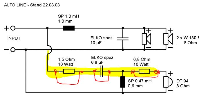

    ich habe mir vor ein paar Jahren die, mittlerweile nicht mehr erhältlichen Lautsprecher "Alto Line" (http://www.visaton.de/de/bauvorschla...ine/index.html)gekauft und in ein schickes Massivholzgehäuse eingebaut.
    Leider hab ich in den letzten 5 Jahren in meiner Wohnung keinen Platz für die Lautsprecher gehabt und diese Standen in meinem alten Jugendzimmer bei meinen Eltern herum. Nachdem ich nun eine größere Wohnung bezogen habe, wollt ich die Alto Line wieder in Betrieb versetzen. Leider musste ich nun feststellen, dass die linke Box leiser, als die rechte spielt.
    Zur Fehlersuche habei ich nun den linken und rechten Kanal am Verstärker vertauscht mit dem Ergebnis, dass immer noch der linke Lautsprecher leiser als der rechte war. Zwischenergebnis also es liegt nicht am Verstärker.
    Im nächsten Schritt, habe ich nun den linken und den rechten Lautsprecher vertauscht. Ergbenis: nun ist der recht leiser als der linke. Ergebnis: es muss also ein Fehler am Lautsprecher sein.
    Hat jemand von euch einen Ahnung woran es am Lautsprecher liegen kann. Was kann ich machen. Würde mich nur ungern von den Altos trennen.

    Dein Link ist zu lang. Du meinst die hier? : http://www.visaton.de/de/bauvorschla...ine/index.html
    Geht der Hochtöner?
    Dann ist vielleicht ein W130s defekt oder mal die Elkos nachmessen.
    Den Chassis sollte das 5 Jahre langweilen normal eher nichts ausmachen.

      Stell die lautsprecher links/rechts vom Kopf - mit einer vorher entsprechend eingestellten Lautstärke - und prüfe die drei Chassis einzeln ab wo die Lautstärke abweicht.
      Tippe mal auf Elko oder kalte Lötstelle?

        Hm, hab das Gefühl, dass der Hochtöner nicht so richtig tut. Bei den beiden anderen Chassis spürt man auf jeden Fall bein Anfassen, dass sie arbeiten. Den Hochtöner kann ich ja leider nicht mit Anfassen prüfen.
        Dumme Frage, von einem Bürohengst: Was sind die W 130s? Und wie misst man Elkos nach? Ich glaube, dazu habe ich nicht die richtige Ausstattung
        Kann man den Fehler nicht anders eingrenzen?
        Ist möglicherweise dann die Frequenzweiche hinüber? Gibt es hierfür Ersatz?
        Sorry für die vielen Fragen, bin zwar gern Bastler, aber leider kein Elektroniker.

          Wenn du die HT abdeckst, hörst du, ob sich was ändert.
          Wenn nein, ist der HT oder - wahrscheinlicher - eine Lötstelle nicht ok oder ein Bauteil im HT-Zweig defekt. Du kannst bei leiser Musik die beiden Enden der Bauteile mit einem Draht überbrücken, immer eins nach dem anderen. Die Spule ist sicher nicht defekt.
          das Bauteil, bei dem der HT wieder arbeitet, muss getauscht werden.

              Geh mal den Vorschlag von Walwal durch, dann findest du den Fehler schnell. "Elkos" sin die Kondensatoren auf der Frequenzweiche. Es ist höchstwahrscheinlich ein Fehler der Frequenzweiche... Chassis gehn nicht einfach so durch nichts tun kaputt.

                    so hab mal probegehört mit abgedecktem Hochtöner. Dann ist der Unterschied nicht mehr so stark - aber doch noch etwas vorhanden. Hab das Gefühl dass der linke Lautsprecher insgesamt etwas leiser ist.
                    Bringt es was die Zuleitungen der Chassis auf der Weiche nochmals nachzulöten?
                    Falls wirklich ein Bauteil der Weiche kaputt ist, kann man dann diese nicht komplett neukaufen?
                    Leider gibt es ja die Alto Line nicht mehr. Passt evtl. eine andere? Oder brauch ich dann 2 neue Weichen?

                      Wenn Du löten kannst, oder lassen kannst, wäre der Tausch der Elkos das einfachste. Wie Jürgen schon schrieb, werden die Spulen nicht defekt sein. Elkos altern und trocknen aus, dann ändert sich der Wert. Die Widerstände sind normalerweise auch stabil und ändern sich nicht.
                      Es sind ja nur 4 Elkos drin (bei Reichelt alle zusammen 6 €) , die würde ich einfach pauschal tauschen.

                          Musst dafür noch nicht mal löten, falls du dir das nicht zutraust: die Beinchen der Kondensatoren diirekt am Kodensator abknipsen und die neuen Kondensatoren via Lüsterklemmen anschrauben - fertig
                          Wenn tauschen, dann natürlich bei beiden Lautsprechern. Nicht dass du bald mit dem anderen das selbe Problem hast

                            Der Vorschlag von core ist goldrichtig und einfach durchzuführen. Natürlich
                            geht's auch so wie walwal präferiert. Ob die Weiche in echt dann so "durchsichtig"
                            wie im Schaltbild aussieht, hab ich meine Zweifel.
                            Wie man so sagt: Versuch macht kluch ...oder kaputt
