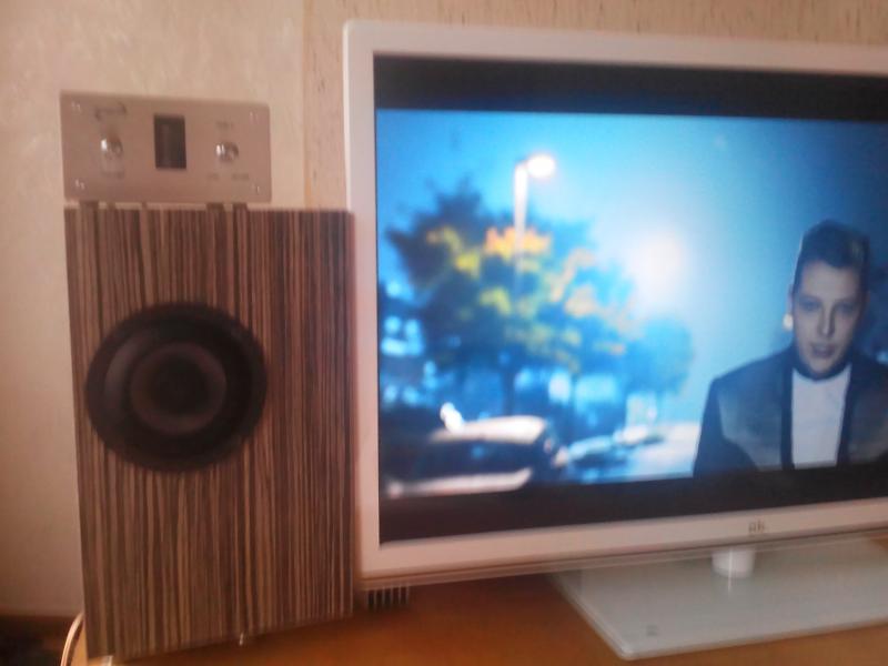

                          Also zum HX10 kann ich sagen, dass es für meine Ohren ein richtig gutes Chassis ist, vor allem bezogen auf die Hörposition. Gut 2m Entfernung, wirklich hörbarer Bass, nur nicht Tiefbass. Mitten und Höhen sind gut, ebenso der Raum. Welchen Einfluss die recht breite Schallwand hatte kann ich nicht sagen.
                          Kriege nur das Bild nicht geladen...
                          In der Baxreflex-Kiste wurde es leider etwas "wummerig", wenn es was lauter wurde. Den 20-25 jährigen um mich gefällts, ich fand es als Liebhaber Hand gemachter Musik etwas zu wie gesagt zu ...
                          Habe zudem mal einen Dipol Sub gehört und war beeindruckt...
