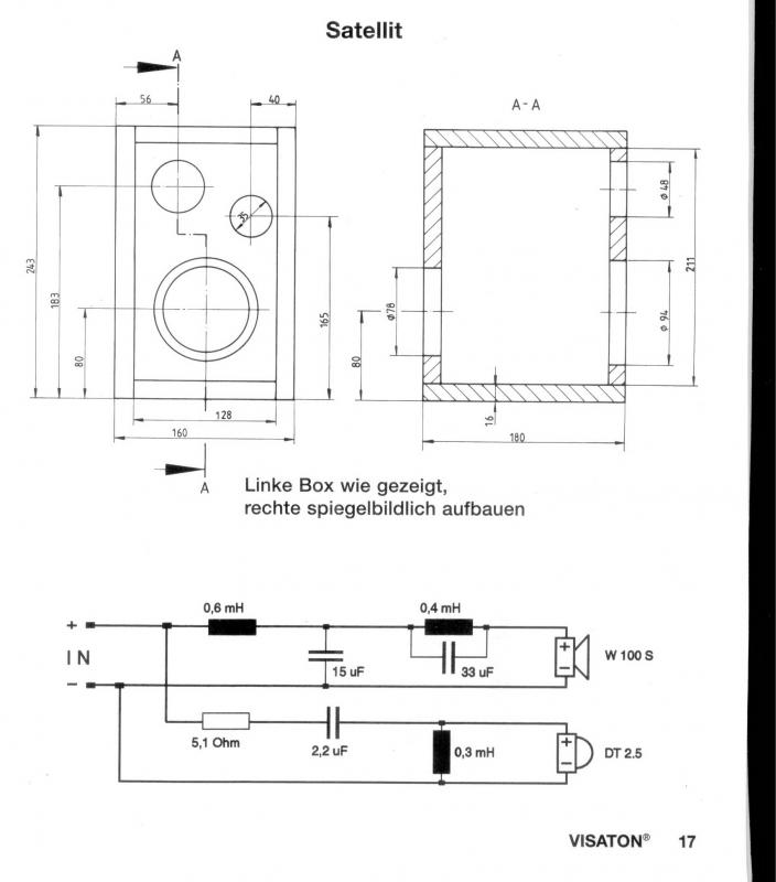

    Sind von Magic Sound 31080 und sehen aus wie die DTW72. Lohnt sich das, damit was zu konstruieren?
    Wollte damit ein paar PC Böxchen bauen. Mit W100S als Sat und einem GF200 als Sub. Auch im Keller gefunden.
    Dazu einer dieser 2.1 TPA3116 Verstärker aus China.
    Falls sich der Magic Sound lohnt, gibbet dafür was für Boxsim oder muss ich selbst messen, was ich, rein theoretisch, auch kann?

    Du kannst die Alto Genesis Sat mit der alten Weiche damit bauen. W100s 4 Ohm und DT2,5 (Art.Nr. 31080) 8 Ohm.

        die DT2,5'' waren auch die Originalbestückung in den Alto3 Fertigboxen, Info in diesem Beitrag
        Wenn du die Teile ohnehin zu Hause hast, für deine Kombi absolut in Ordnung.

            DT90 / W100s
            Ich würde die Kombi DT90/w100s 4 Ohm bauen. ( In Richtung Aria Ultra Light 94 ) und dazu den GF als Sub.
            Da müsste man nichts dazu kaufen.

              Ja, die Kombi gefällt mir auch immer besser.
              Habe auch mal Boxsim bemüht. Sagt mal Eure Meinung dazu und evtl. Verbesserungsvprschläge dazu. Den Buckel bei 1,4kHz bekomme ich nicht weg.

                Sieht schon gut aus Habs hier mal auf erhältliche Werte "umsimuliert":
                Was mir dran nicht ganz gefällt ist die Bündelung :/ Ab wieviel Hz darf der HT spielen? Gehts nicht tiefer?

                  Also 'krumme' Induktivitäten wären kein Problem. Habe ein Messgerät hier und kann die dann abwickeln.
                  Ich weiss leider nciht, wie weit man die Trenfrequenz vom HT nach unten verschieben könnte. Fs ist, lt. Boxsim, 1,9kHz, da kann also bestimmt noch was gehen.
                  Ich glaube, die hohe Trennfrquenz ist noch von den Versuchen, die ich vorher mit anderen HTs gemacht habe. Das saß noch so reflexartig drin. Werde die mal runtersetzen.

                    Ist der W100s immer noch so schlecht zu simulieren ?
                    Wenn ja, würde ich mir Aria light als Referenz merken, Da wurde der F-gang gemessen und somit aussagekräftiger.
                    Ansonsten such mal nach der Aria UL 94´, und tausch mal den DT94 gegen den DT 90

                      Messen wolte ich sowieso, wenn es so weit ist. Wollte nur vorher mal schauen, was in der Simulation raus kommt und, vor allem, welche CHassis ich denn letztendlich nehme.
                      Habe jetzt vor, ein kleines Böxchen mit 16x16x25cm³ (Aussenmass) zu bauen, da DT90 und W100S rein und dann Arta messen zur weiteren Simulation mit Boxsim. Das sollte dann klappen.
                      Vielleicht baue ich auch noch ein zweites und messe den unbekannten MT, der fast schon wie ein kleiner TT aussieht (Gummisicke usw.), mit dem DT2,5 zusammen.
