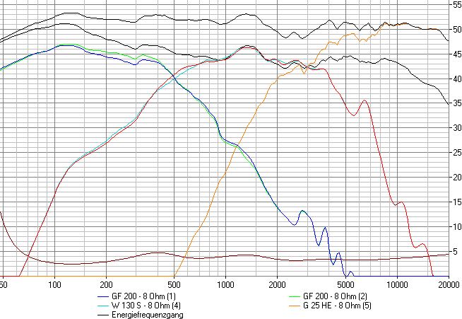

          Hallo, und danke für die vielen Beiträge zum Thema!
          Was mir bei den Concordes aufgefallen ist: die Mitten sind irgendwie anders als bei "normalen" Lautsprechern (ohne d'Appolito Anordnung). Stimmen springen einen förmlich an, das gefällt mir sowohl bei Musik und Film sehr gut. Andererseits ist es auch mal zuviel des Guten, gerade beim leisen Hören und schlechtem Material klingts dann auch mal schnell etwas "dünn". Ich habe zum Vergleich nur ein paar Nubert NuBox 311 im Arbeitszimmer (kleine 2 Wege Box, 14,5 cm TT + 1" Kalotte getrennt bei 2,6 kHz), die klingen in solchen Fällen gutmütiger aber auch irgendwie langweiliger.

            Du kannst den Bereich um 5 kHz etwas senken oder die WG-Version bauen. Beides verhindert die zu breite Abstrahlung dieses Bereiches. Alles in meinen threads beschrieben.

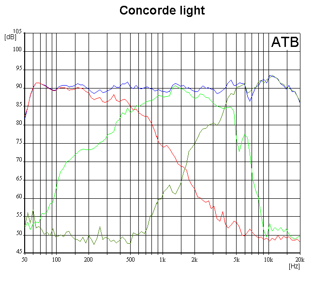

              Hier sieht man die zu breite Abstrahlung (2-7 kHz) der Mk 3 in der Horzontalen:
              Zum Vergleich die Version mit WG:
              Der Unterschied ist deutlich hörbar!
              Vorteilhaft ist bei D'Appo die verringerten Reflektionen an Decke und Boden. Es klingt klarer, durchhörbarer, trotz der theoretischen Nachteile dieser Bauweise. Dass es leise dünn klingt, liegt an unserem Gehör, da hilft nur die verpönte Loudnessregelung oder ähnliches. Aber wer will schon mit den LS leise hören?
              Schlechte Aufnahmen sind mit der Mk3 kaum anzuhören. Die WG-Version kann aus Mist auch kein Gold machen, aber klingt "richtiger". Schlechte Aufnahmen erkennt man als solches, kann sie aber anhören. Gute Aufnahmen klingen noch besser.

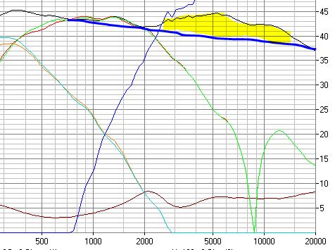

              Aber senke erst mal mit meinem Sauger
              im Hochtonzweig den kritischen Bereich. Mit dem Widerstand kannst du die Wirkung regeln. Schau dir das mal mit Boxsim an und achte auch auf den Energiefrequenzgang, der bestätigt die Sonogramm-Werte. Im dem markierten Bereich ist zu viel Energie im Raum.

                Nur zur Sicherheit: die dicke blaue Linie ist die Ideallinie, die es zu erreichen gilt? (Also leicht abfallend auf einer Geraden ist sogar besser als ein Knick in die Waagerechte?)

                  Ideal wäre wohl eine waagerechte Linie, die ist aber kaum erreichbar. Die zweitbeste Lösung ist eine Gerade, die zu 20 kHz leicht fällt. Dazu ein linearer F-Gang auf Achse. Nach meinen Erfahrungen sollte die Mitte aus EFG und FG eine Gerade bilden. Das geht davon aus, das wir 50% Direktschall und 50% Diffusschall haben- gewagte Annahme, da je nach Raum unterschiedlich. Aber besser als gar keine Richtschnur.

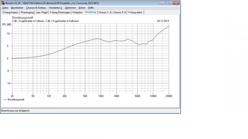

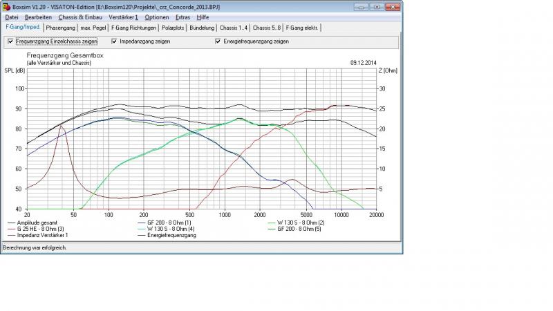

                    Ich hab' hier mal Screenshots von meiner Simulation der Box, sowie die Messung bei Visaton. Sieht für mich gar nich sooo schlimm aus im Vergleich zur Original Concorde MKIII, oder habe ich einen Fehler drin?
                    Aber klar, der Buckel im Energiefrequenzgang zwischen 4 und 10 kHz ist auch vorhanden. Von daher vielen Dank für Deine Hilfe und Anregungen!

                      Meine Simu sieht schlechter aus, kannst ja mal vergleichen, aber die kommt der Messung recht nahe. Zumal die W-Serien etwas streuen. Auch ein Grund für mich, die Al zu nehmen.
                      Versuche mal die Phase MT-HT zu verbessern, zb durch Filter 3. Ordnung. Also einen 6,8 µF "als 2." zu nehmen. Dadurch straht der HT nicht mehr so stark an Boden und Decke, sieht man deutlich im Polardiagramm.

                        Das ist nicht die richtige Weiche. Experience MK II war eine Modifikation von Visaton mit GF200 und G25HE. Die sieht in der Simulation dann auch besser aus.
                        Erste Spielereien in Boxsim zeigen, dass Dein Saugkreis gut funktioniert. Fast einen ähnlichen Effekt bekomme ich, wenn ich den Widerstand am Hochtöner (1 Ohm) auf die andere Seite (also vor den Kondensator) verlege und auf 1,5 oder 2,2 Ohm erhöhe.

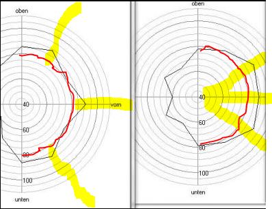

                          Auch die richtige Weiche hat einen Phasenversatz von 90 Grad und strahlt Decke und Boden an. 3. Ordnung heilt das.
                          Auch wenn der Rest der Weiche nicht stimmt, sieht das so aus:
                          Links mit richtiger Phase (3. Ordnung), Rechts 90 Grad verpolt (2. Ordnung).
                          Die Abstrahlkeulen links günstiger, da sie nicht direkt zum Hörplatz reflektiert werden.

                            Echt? Für mich sieht das rechte Bild günstiger aus, wo deine gelben Strahlen enger zusammen sind. Sie treffen dann erst ungefähr im Hörabstand auf Decke und Boden, um nach hinter dem Hörer wieder zusammenzulaufen.
                            Das linke Bild mit den weit auseinanderliegenden Nebenkeulen würde ich betreffs Reflexionen und Stabilität des Klangs (unterschiedliche Ohrhöhen) und bei kürzerem Hörabstand für keine gute Lösung halten.

                              Echt!
                              Male es mal auf. Bei 3 m Hörabstand trifft die Deckenreflektion exakt den Hörplatz. Aber soo genau ist das alles nicht.
                              Unabhängig davon ist die richtige Phasenbeziehung das bessere Konzept. Der Sinn von D'Appo ist ja die gerichtete Abstrahlung in der vertikalen. Mit Phasenversatz erreicht man das Gegenteil, da kann man gleich eine "normale" Box bauen. Es steht crz ja frei, beides zu testen. Ich habe das hinter mir. Phasenversatz klingt diffuser.
                              Sehr anschaulich ist es, mal in Boxsim die Concorde aufzurufen und die Polardigramme über den ganzen Frequenzbereich "wie im Film" durchzufahren. Dann mal die Phase MT-HT um 90 Grad verschieben und wieder Film ansehen. Bei dem Trennbereich bläht sich das auf, es passt nicht zum Rest.

                                Die Bilder leuchten mir ein. Ich würde die gerne reproduzieren können: Welche Boxen vergleichen die zwei Bilder? Die MKIII und meine Version? oder die Waveguideversion? Bei welcher Frequenz?
