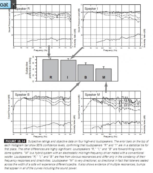

                Welche Wiedergabeeigenschaften LS haben müssen, damit sie subjektiv gut bewertet werden, ist hinreichend und treffsicher untersucht.
                Der hier diskutierte LS gehört eher nicht zur "guten" Gruppe. Trotzdem kann er einigen Hörern gefallen, besonders, wenn die "passende" Musik gespielt wird. Der Mehrheit wird er eher nicht zusagen.
                Was aber egal ist, wenn die Aussage lautet." A+B hat er gefallen". Nicht:" der ist gut".
