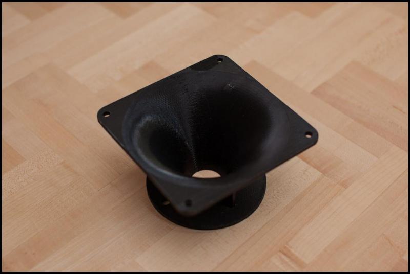

                Ich finde, dass ein 18 € Hochtöner in einem 50 € Alu-/GFK-Waveguide das Ziel verfehlt. Auch im 18 € Visaton WG... Der G25FFL im selben WG wird immer besser sein Wozu dann der Aufwand und die Mehrkosten? Der SC10N wird dadurch ja nicht vergleichbar mit dem GF25FFL werden, wenn er ein teures WG verpasst bekommt. Soo einfach ists ja nicht
                Ein 5 € 3D-Druck WG oder sonst wie hergestellt passt dann schon eher...ggf. ein Fremd-WG wie z.B. von Monacor - die kosten einiges weniger und wurden auch schon an andere HTs adaptiert.
                Eine Negativ-Druckform aus Alu fräsen lassen ist da schon was viel interessanteres. Hier kann man dann mit ABS oder z.B. aus der "Holzknete" (ist eine Art Pappmaché mit Holzstaub) zich WGs herstellen
                • FoLLgoTT
                  • 01.02.2002
                  • 699
                  #53
                  5 €? Bei welchem Dienstleister?
                  Ich hatte für den 3D-Druck meines Horn-Prototypen ca. 100 € bezahlt. Und das war der günstigste Dienstleister, den ich finden konnte.
                  Außerdem ist die Oberfläche sehr rau und rillenhaft. Einfach einbauen ist also nicht. Da habe ich mit CNC-gefrästen Kunststoffteilen bessere Erfahrung gemacht. Und teurer war das auch nicht.
                  Nils
                    • 28340
                    #54
                    sogar der FRS5X geht an das WG148R -> http://www.diy-hifi-forum.eu/forum/s...ead.php?t=9788
                    finde ich persönlich eine geile Geschichte!....
                    Faszinierend....
                    • Nailhead
                      • 05.07.2009
                      • 39
                      #55
                      100€??? Autsch! Lass mich raten: Füllgrad 100% und 4-5mm Wandstärke?
                      Gut und günstig für Selbstbauer wären dünne Wandstärken und Füllgrad um die 50%, dann ein cleveres Design mit Rippen. Anschließend kommt dann der Selbstbau-Anteil mit Nacharbeit, sprich stabilisieren des Waveguides 'von hinten' mit GFK-Spachtel o.Ä.
                      Dann sollte auch der 3D Druck deutlich unter 20€ liegen.
                      • AlphaRay
                        • 24.06.2009
                        • 2308
                        #56
                        Ja das mein ich auch...so viel hats vor Jahren gekostet. Oder mit 100% Füllung
                        Die Hohlwände mit Verstrebung, dass man die noch mit z.B. Quarzsand oder Gips auffüllen kann wäre top.
                        Wegen den Rillen: Füller + Lack. Muss ja sowieso, um die WG in die gewünschte Farbe zu bringen CNC-gefrästes Alu pur würde mir auch gar nicht gefallen...
                        • FoLLgoTT
                          • 01.02.2002
                          • 699
                          #57
                          Ja, Füllgrad war 100%. Die Wandstärke habe ich nicht mehr im Kopf, es waren aber ca. 3 mm.
                          Wie dünn dürfen denn die Wände sein mit Verstrebungen?
                          Wenn das gehen würde, wäre das natürlich schön.
                          Nils
