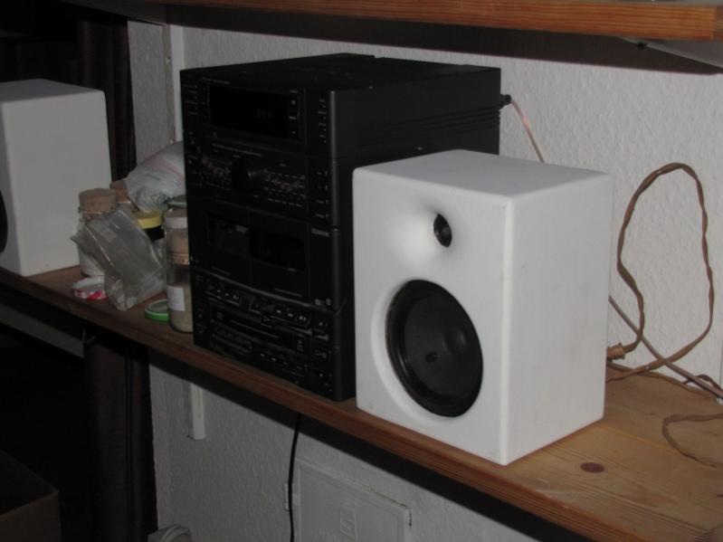

    Wenn man eine Waveguide-Kontur als CAD-File hat, könnte man die Schallwand doch bei einer Firma wie Speaker space einfach komplett fräsen lassen.
    Ob die eine Einfräsung fürn Hochtöner machen oder ein Waveguide ist der CNC egal.
    Hat ich schon mal vorgeschlagen ohne Resonanz

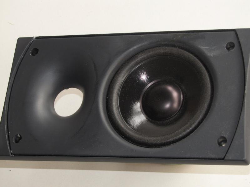

        @walwal Warum eigentlich ovale Kontur (sorry, hab die Funktionsweise eines WG immernoch nicht verstanden ) ?

          Warum eigentlich ovale Kontur?
          Um horizontal und vertikal unterschiedlich breite Abstrahlung zu erreichen.
            Ah, je breiter, desto breiter der Abstrahlwinkel, und umgekehrt. Richtig?
            @ Captn
            Tiefe erzeugt Pegelverstärkung
            Durchmesser entscheidet, ab wann der Effekt einsetzt
            Kontur entscheidet über Frequenzgang auf Achse und Winkel
            Das alles richtig zu machen, ist schwierig und muss erprobt werden - aber die Forenbox muss ja nicht perfekt sein.
            Also je tiefer, desto höher die Anhebung. Und welcher Durchmesser entscheidet über die untere Grenzfrequenz des Effektes (unten wo der Treiber sitzt oder oben die Öffnung 148mm beim WG148R)?
            Meine Lautsprecher:
              • 28872
              Zu 1: richtig
              Zu 2: im Prinzip der Außendurchmesser.
              Oval hat 2 Vorteile: Decken/Bodenreflektionen werden durch die stärkere Bündelung verringert und die Chassisabstände können geringer werden, was die vertikale Abstrahlung besser macht.

                Ich hab ja zwei CNC Waveguides in MDF in meiner Schublade liegen.
                Und wenn ich mir die Preise bei SpeakerSpace oder Ebel für eine CNC gefräste Front ansehe - z.B. 15 € für eine Bijou in MDF schwarz 19mm - lohnt sich der Aufwand mit einer Oberfräse zu Haus nur, wenn man viel Spaß am Fräsen hat und optimal ausgestattet ist.
                Das direkt eingefräste Waveguide wäre dann das Tüpfelchen auf dem i.
                MFG
                Christoph

                    Ich fände das Prima. Wenn man Im Bauvorschlag gleich eine passende Zeichnung für die Front mit bei packt, die man so bei SpeakerSpace abgeben kann. Das ist zwar teurer als im Baumarkt. Sieht aber um längen besser aus und die Nachbaubarkeit ist auch gegeben. Und wenn man die Front eh machen lässt, so kann sich evtl. auch was für den SC13 einfallen lassen, Einbau von hinten etc. ( reine Zukunftsmusik oder OT )
                    Aber das wäre ja Schritt 3 vor Schritt 1. Zuerst muss ja die SC10 einen richtig guten WG bekommen.
