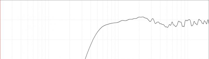

                    Messungen mit dem BMS 4590 mit Passivweiche am Seeburg HJ-236 habe ich hier:
                    http://fabian-reimann.de/wp-content/...236_hor_6m.png
                    http://fabian-reimann.de/wp-content/...m-1024x520.png
                    Gemessen wurde in einem großen PA-Gehäuse mit ein paar Zentimetern Kantenüberstand. In einem reinen HiFi-Gehäuse ohne störende Kanten würde der F-Gang/ Abstrahlung etwas glatter aussehen. Das Horn selbst hat sich mit einer Trennfrequenz von 700Hz für den Mitteltöner gut bewährt.
                    Grüße!
                      • 10685
                      Danke für die Messungen, ... meine Interpretation: enorm hoher Kennschalldruck - 110dB nutzbar, eine CD-Charakteristik ist erkennbar. Im Hochton ab rund 5 kHz richtig ungemütlich und zackig. Im Mittelton eine breitbandige Überhöhung die leicht über DSP korrigierbar ist.
                      Ich würde gerne den Unterschied zum Limmer 033 sehen. Dr. Google hat einiges ausgeworfen und davon weiß ich dass das Limmer-Horn einiges an Kennschalldruck weniger bringt und noch zackiger sein soll, stimmt dies?
                      Ich mache mir beim HJ236 etwas Sorgen wegen des Hochtons: so extrem tiefe Hörner haben ab und zu mal das Problem dass zu wenig Hochton raus kommt, ist hier in den Messungen nicht zu sehen, ... Ich tendiere aus diesem Grund eher zu Hörnern die nicht ganz so tief ausfallen. Aber, ich kann mich auch täuschen, habe da nicht viel Erfahrung drin.
                      • F.A.Bi.A.N.
                        • 19.07.2006
                        • 247
                        Bitte genau lesen, was ich vorher schrieb: Die Messungen erfolgten einem großen Gehäuse mit Kantenüberständen. "Zackige" Frequenzgänge und andere Detailbetrachtungen wären nur unter starkem Vorbehalt zu beurteilen. Primär habe ich deine Frage nach der unteren Grenzfrequenz beantworten wollen. Aus meiner Sicht eignet sich das Seeburg-Horn ziemlich gut.

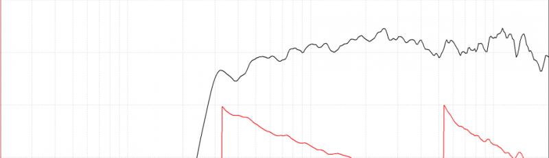

                        Hier habe ich den 1m-Frequenzgang mit frei stehendem Limmer033 gemessen (Horn in Polyesterwatte eingeschlagen, aber ohne Schallwand).
                        Verwendet wurde hier die 16-Ohm-Variante, ebenfalls mit der BMS-Passivweiche.
                        Grüße!
                          • 10685
                          zunächst mal, vielen Dank, für die Hilfe. Ich habe tatsächlich einiges nicht vollständig und richtig gelesen. Jetzt kann ich die beiden Messungen auch besser deuten. Ich versuche trotzdem einen Direktvergleich mit den beiden Messungen, und ich kann genau dies rauslesen was ich schon geschrieben habe, im Hochton ab 15 kHz sind beide Hörner, absolut gleich laut. Die Zacken kann ich NICHT beurteilen, man sieht wohl, dass das Limmer nicht so tief spielt wie das Seeburg-Horn. Und dass das Seeburghorn im Mittel rund 3-4 dB lauter ist.
                          Insgesamt sind beide Hörner durchaus leicht über DSP beherschbar, das Limmer wird um einiges im Maxpegel leiser sein. Jammern auf hohem Niveau, bei 110 dB Kennschalldruck, d.h. bei Röhrenleistung bei wenigen Watt sollte die Bude zerlegt werden. Nur der Bass benötigt natürlich einiges an Leistung um auch im Tiefbassbereich auch tief genug zu kommen, denn alle Gehäuse die ich simuliere sind für den großen Bass immer viel zu klein, und da wird Leistung benötigt um im rund 100-150 Liter Gehäuse auch tief genug zu kommen.
                          interessant am Rande ist auf jeden Fall, dass die Passivweiche sehr gut funktioniert, da gibt es kein Argument dies zu ersetzen.

                            Ich habe es nicht dazu geschrieben, mein Versehen: Erste Messung mit Seeburg-Horn war mit 8-Ohm-Treiber, zweite Messung mit Limmer-Horn mit der 16-Ohm-Variante (3dB Differenz bei selber Klemmenspannung).
