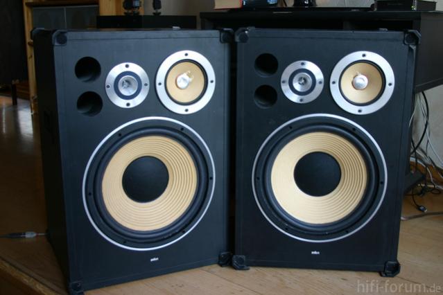

                    Das Thema
                    beschäftigt doch erstaunlich viele. Mich auch. Ich hatte mal vor einiger Zeit mal etwas rumgespinnt. Wäre etwas für einen alten Receiver aus den
                    70er gewesen. Als " Bass " habe ich den BG20 gewählt, den BG13 als MT. Der HT wäre ein DTW72 geworden ( passt nicht ganz vom Stil her ). Wäre nicht wirklich teuer. Aber wahrscheinlich auch nicht sehr gut

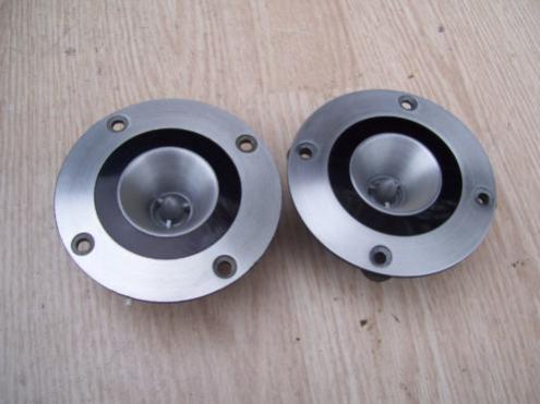

                      Zu der oben genannten Kombination von W250S oder W300S und dem SC13 fehlt mich persönlich noch ein richtig guter Hochtöner, der auch die Performance der beiden Spieler mitgehen kann. Gut die KE25 könnte dies sicher, aber dann passt der Hochtöner wieder mal nicht zum Rest der Box.
                      Schade dass es die DHT ... nicht mehr gibt

                        Der BG ist kein echter " Bass ". Er kann nicht tief, aber laut. kostet auch nur gut 1 /2 bis 1/3. Der SC13 ist wohl die beste Lösung und kein Kompromiss. Über den HT wird man bestimmt ordentlich diskutieren können. Tendenziell würde ich einen DT94 bevorzugen ( gefällt mir klanglich besser wie ein DTW72 ). Einen kleinen BB als HT ? Why Not. Theoretisch geht vieles. Aber um das ganze System als " günstig " zu verkaufen, sollte der HT maximal 40 €. Dazu sollte die Weiche auch kein Bautteilegrab werden.
