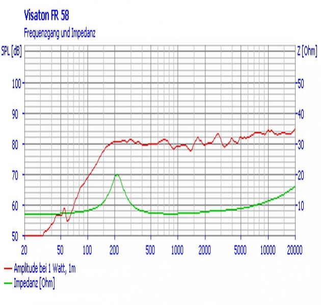

    Hey Leute,
    kennt jemand von euch eine Möglichkeit an die Boxsim-Daten von Chassis zu gelangen, welche nicht in der Chassisdatenbank dabei sind?
    Konkret geht's mir um den FR 58.
    Oli

      Also gesucht hab ich schon aber das hat mich nicht wirklich weiter gebracht.
      Das Problem ist ja, wenn ich nur die Daten die von Visaton da sind eingeb, bringt das einen eigenartigen Frequenzgang zu Tage, der nicht wirklich der Messung auf der Seite entspricht...
      Ich denke ohne einen vernünftigen F-Gang-Import, wird das nichts. Aber wie soll ich das machen.

        Also wenn Du die Daten von der Visatonseite vernünftig eingibst ->Fleißarbeit bei F-Gang und Impedanzverlauf, und die TSP ebenfalls übernimmst, UND einstellst, daß das Chassis in der DIN-Schallwand gemessen wurde, dann sollte der F-Gang, den Du in einem Gehäuse simuliert bekommst, IN ETWA der Realität entsprechen!

          Hallo Oli,
          bei neuen Chassis wie dem FR 58 einfach mal bei der Visaton Technik per Email nachfragen, ob die schon eine Boxsim Datei des Chassis erstellt haben. Hab ich damals bei Erscheinen des BF 45 auch so gemacht.
          Die FR 58 scheinen von der Papierform her sehr Hifi-tauglich zu sein, da würde mich eine Chassisdatei auch sehr interessieren.

            Ich denke ich werde beides mal ausprobieren sprich F-Gang aus dem Bild + Anfrage an den Support, wenn ich Zeit dafür hab.

              Hallo Oli,
              auf den ersten Blick wirkt der Frequenzgang des FR58 sehr ausgewogen. Das liegt zum großen Teil aber auch daran, dass die Abbildung des Frequenzgangs auf der Homepage sehr stark gespreizt ist und die Skalierung eine Range von 62dB aufweist.
              Skaliert man das Bild der Frequenzgangdarstellung mal ein wenig, stellt man fest, dass das kleine Chassis ein paar unschöne Peaks gerade im wichtigen Bereich aufweist.
              Ausserdem ist das Chassis sehr leise. Es wird schwierig, für ein FAST einen geeigneten Spielpartner zu finden. Standalone als PC-Lösung ist es aber durchaus interessant.
              Ich habe das mal quick & dirty aus dem Datenblatt geboxsimt...

                Moin Alex,
                irgendwas ist Dir da schiefgelaufen beim Einscannen des Impedanzganges....
                Aber zum groben Simulieren habe ich erstmal das Häckchen da weggemacht
                Gruß Jörn
                So, ich habe dann mal mit Alex seinen Daten einen winzigen FAST simuliert...

                  Hi Jörn,
                  ups, das habe ich gar nicht gesehen. Dann werde ich das mal korrigieren.
                  EDIT: Boxsim Datei ist korrigiert
