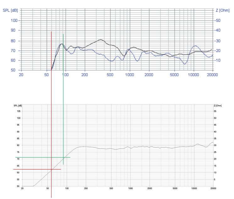

Nein, die gibt es nicht. Ich habe zwei B 80 in eine superflache Wandbox eingebaut. Da mir unterhalb 100 Hz eine Oktave fehlte, habe ich mit einem Körperschallwandler BS 130 die Schreibtischplatte als Subwoofer angeregt. Das alles mit möglichst minimalem Aufwand. Wenn Interesse besteht, würde ich das Projekt in der Galerie vorstellen.Zitat von knork Beitrag anzeigen[OT]Gibt es irgendwo eine Dokumentation über die PC-Lautsprecher?[/OT]Friedemann

Mit dem Exciter kommt tatsaechlich Bass zustande?

Beim Vergleich sehe ich keinen Bassgewinn zwischen B80_Korrigiert und BS 130
Gruß JanAngehängte Dateien
Mir ist gerade unklar, wie man einen Körperschallwandler in Boxsim simulieren will.
Das wird nicht funktionieren gutjan.

für mich ist der BS 130 uninteressant, will auch keine Simulation machen, es ist nur ein Bass-Vergleich und sonst nichts.

Zitat von gutjan Beitrag anzeigenfür mich ist der BS 130 uninteressant, will auch keine Simulation machen, es ist nur ein Bass-Vergleich und sonst nichts.
http://www.visaton.de/downloads/pdf/...en_exciter.pdf

Der F-Gang scheint aus der PDF zu sein, die auf der Produktseite des BS130 hinterlegt ist. Dort sind wohl 2 Platten getestet worden ... eine dickere und eine dünnere. So wie ich das verstanden habe, ging es bei den konreten Versuchen aber darum, ein möglichst nutzbares Ergebnis als "Breitbänder" zu erhalten und nicht um eine Bassanwendung....
Ah ja, da kommt das her. Allerdings steht ausdrücklich dabei, dass es sich um den Exciter EX 60 S handelt.
Zitat: "Diese Parameter sind abhängig von Material, Abmessung und Form der anzuregenden Platte und können daher nicht vorhergesagt werden. Beispielhaft
wird im Folgenden der Frequenzgang des VISATON EX 60 S Exciters, montiert auf 2 verschiedenen Plattentypen, aufgeführt. In beiden Fällen resultiert ein relativ ausgewogener Frequenzgang, der selbst für Musikwiedergabe sehr gut geeignet ist."
gutjans Einwand ist also völlig daneben.Friedemann
