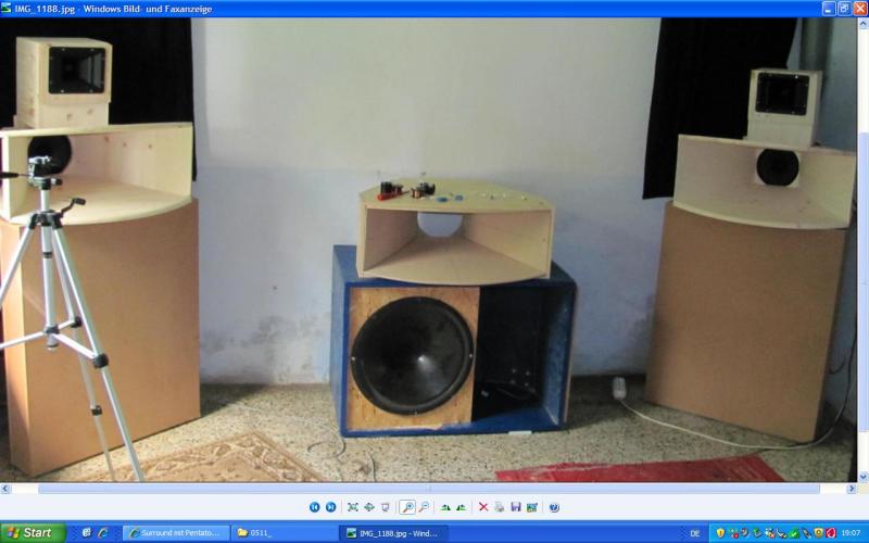

          Die hier funktionieren in dem von dir angedachten Bereich, gehen sogar noch weiter runter. Ich habe sie bei 170Hz getrennt. Der Wirkungsgrad liegt über 100dB und ich hatte keinerlei Entzerrung. Darunter im Eckhorn war ein W400S, leider etwas wummerig, so daß ich später einen Fane PA-Bass eingesetzt habe. Obendrüber ein Visaton HTH 8.7. Durch die spezielle Kontur hat sich der Klang über 90° horizontal nicht geändert.
          Grüsse
          PS. In der Mitte liegt noch der Prototyp. :-)

            Niwo,
            interessant,
            obwohl es nicht nach Bi-Radial aussieht
            Gibt's dafür Pläne?

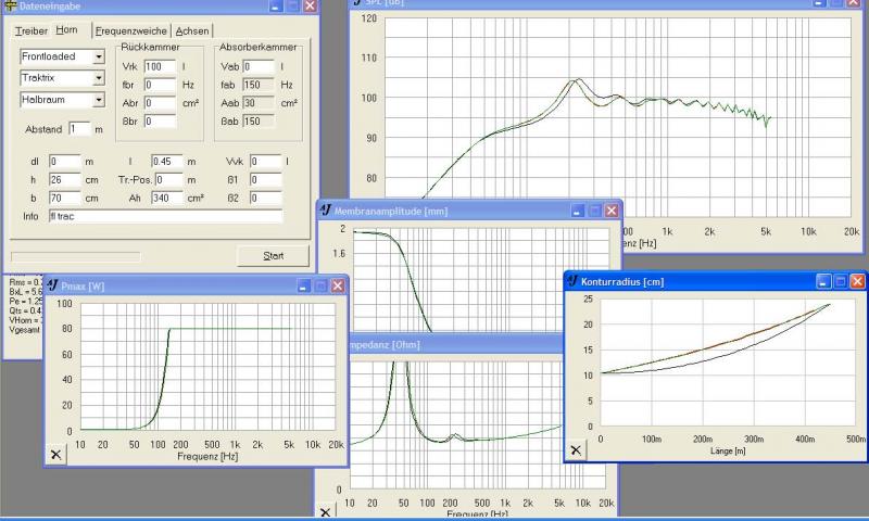

              Laut AJ-Horn ist es Traktrix (grün), also groß dürfte der Unterschied nicht sein, da beides Hundekurven sind.
              Interessanterweise ist der Unterschied zur Expo-Kurve (rot) verschwindend gering.
              Vor allem wenn man eine Hyperbolische (schwarz) zum Vergleich heranzieht. Diese bringt zwar untenrum theoretisch mehr, aber (IMHO) auf Kosten des Rundstrahlverhaltens wegen des engeren Halses.
              Wie man sieht, kann der BG20 bis 150Hz runter voll belastet werden, ich habe bei 170Hz mit 6dB getrennt ohne Probleme auch bei sehr lauter Musik, es konnte mit dem Eckhorn gut mithalten.
