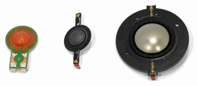

    Weiß jemand, wann bzw. ab welchem Produktionscode bei der G 25 FFL der Wechsel zwischen alt und neu von statten ging?
    Ich hab nämlich noch ein Paar dieser Hochtöner mit zerknitterten Membranen hier.
    Wäre interessant, ob das aktuelle Ersatzdiaphragma da rein passt oder nicht.

        Einfach mal die Frontplatte abnehmen und nachschauen.
        Bei den alten G25FFL saß die Schwingeinheit auf einem Plastikteller, der flächig über die ganze Polplatte gesetzt wurde. Wie bei der DSM50FFL (rechts im Bild).
        Bei den neuen G25FFL sitzt die Schwingeinheit auf einem kleinen Plastikring, der nur mit zwei Stegen auf Metallnupsies zentriert wird. Zu sehen mittig im Bild.
          Ein dickes Dankeschön!
          Ich hab gleich mal eine der beiden zerlegt. Scheint wohl dann die neue Variante zu sein.
