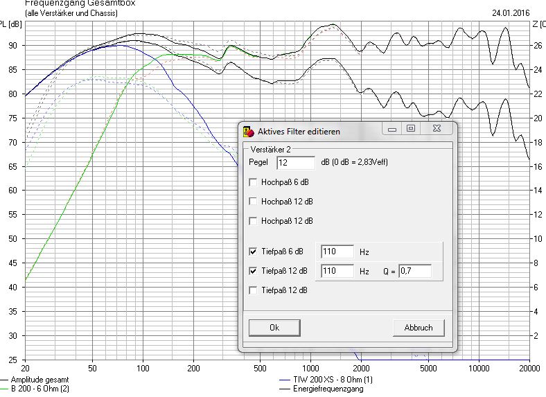

Hätte gern den B200 noch etwas ausgewogener!
    • 28432
    Das mit 1/4 stimmt. Aber wenn du die Solo 50/100 hinstellst, läuft der B 200 wieder zu tief und du hast (neben dem schlechteren B 200-Klang) noch Schweinereien durch die beiden Tieftonanteile - das ist nix.
    Mit der Tütenweiche (wie oben) klappt es gut. Siehe Vergleich unten, mit einem Tiw 200 in 50 L CB. Alle Weichenteile des TT entfallen

      Die BR-Kanäle kann man ja verstopfen und die Unterschiede sich so anhören. Aber wenn ich dann mal ohne Sub höre, kann man diese einfach wieder eröffnen und so Musik hören!
      So bracht man nicht alles geschlossen zu konstruieren!

          Weil ich auch gerne mal ohne Subwoofer höre, auch bei Filmen!
          Und ich eh noch nichts davon gebaut habe, somit ist noch viel Raum für Überlegung der Konstruktionen!
          Und weil ich die Solo100 schon hatte und sie mir gefallen!
          Man kann ja auch ein Gehäuse mit je einen Abteil für den B200 und den TIW200XS machen, als FAST! Nur kann man die Subs dann nicht mehr so stellen wie man möchte, also fällt das wohl aus.
          Oder eine FQW mit Hochpass für beide Solo´s wenn sie mit Sub eingesetzt werden!
