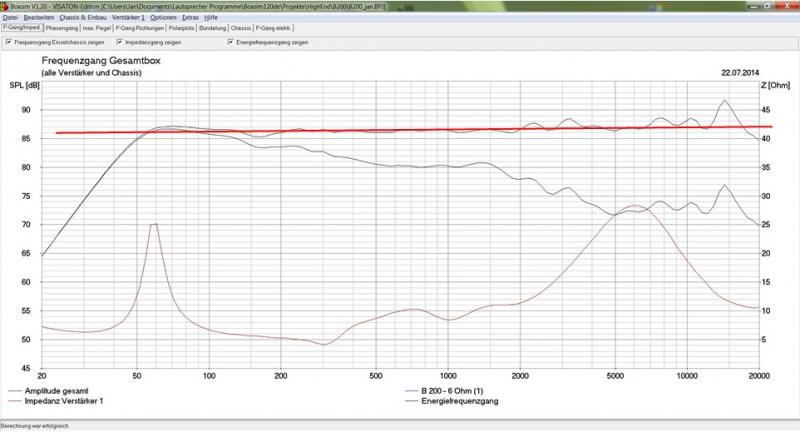

                        Etwa in Richtung Solitude, mit ansteigendem F-Gang auf Achse und voller Nutzung des Hochtons auch über 10kHz. Der Capo schrieb seinerzeit das die Solos für einen Herren entwickelt wurden der sie für Abmischung von Stimmen in der Werbung brauchte, wenn ich recht entsinne im Nahfeld. Im Fernfeld klingen sie einfach zu dumpf.
                          gutjan
                          Ein Weichenupdate mit nur 20 Bauteilen in meiner simulierten Frequenzweiche.
                          Gruß Jan
                            • 5867
                            Bauen, messen und veröffentlichen. Dann kriegst Du Applaus von mir.
                              gutjan
                              @Jörg, meine Frequenzweiche für die LaBelle (ein Geschenk von mir, für Licht im Dunkel) hast Du beim letzten Timo-Treff gesehen. Mit Bedauern habe ich die Situation mit Bernd (Lamine) zur Kenntnis genommen und habe bis heute keine Möglichkeit gehabt die fertig-aufgebaute-Frequenzweiche zu testen.
                              Ich will das Korrektur-Netzwerk für den B200 nicht aufbauen, aber nur zeigen, dass es möglich ist.
