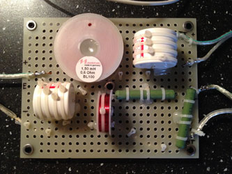

    Hallo Zusammen,
    SOS !!!
    Ich habe gerade ein Paar Aria Light fertig gestellt.
    Ein Lautsprecher läuft perfekt - bei dem anderen kommt nur extremst leise etwas raus.
    Bei dem Versuch die Lautstärke am Verstärker anzuheben sind bei einer Endstufe (Denon POA-6600A) zwei Feinsicherungen (T 6,3A / 250V) durchgebrannt.
    Ich habe einmal mit einem Multimeter den Durchgang vom Anschlussterminal bis zu den beiden Chassis geprüft - Strom fließt.
    Die Chassis habe ich auch getestet, in dem ich sie bei geringster Lautstärke direkt am Verstärker angeschlossen habe.
    Beide Frequenzweichen habe ich vor dem Einbau in die Gehäuse getestet (Anschluss an Verstärker und Chassis dran - alles war OK!
    Eine Verletzung der Weichen beim Einbau kann ich ausschließen.
    Ich habe zur Zeit keine Idee wo das Problem liegen könnte?
    Ist evtl. ein Frequenzweichenbauteil defekt und wenn ja wie kann ich das testen ohne die Weiche ausbauen zu müssen (das ist definitiv nicht möglich, da die Platine größer als der Ausschnitte für den W100S ist)?

    Wenn bei Deinem Verstärker die Sicherungen durchbrennen, scheint ein Kurzschluß vorzuliegen.
    Messe mit dem Multimeter den Widerstand am Lautsprecherterminal von plus zu minus. Da vor dem Hochtöner ein Kondensator sitzt, entspricht der Gleichstromwiderstand in etwa dem des W100S plus dem Innenwiderstand der Tieftonspule. Müßte zusammen bei ca. 7 Ohm liegen... Kannst die funktionierende Box zum Vergleich messen.
    Wenn Du am Terminal einen Kurzschluß feststellst (was ich vermute, wegen der defekten Sicherung an der Endstufe), mal schauen ob die Kabel an der Weiche alle richtig angeschlossen sind...

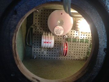

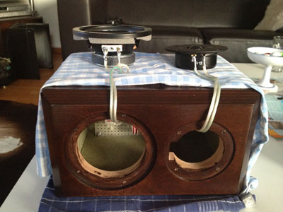

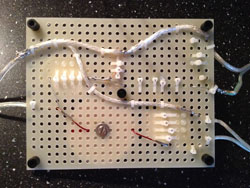

        Ich habe allerdings den jetzt den Verdacht, dass sich evtl. eine elektrische Verbindung zwischen Terminal und Unterseite (Verdrahtungsseite) der Weiche gebildet hat, da ich die Weiche auf das Terminal geschraubt habe (wobei ich der Meinung bin dass dort rund 5mm Luft zwischen) sind.
        Ich habe einmal ein paar Bilder hochgeladen - sind mit der Handykamera gemacht und daher nicht optimal.

                    Ich tippe auf Vollschluss am Eingang der Weiche, Terminal oder Zuleitung.
                    Wenn ein Teil der Weiche den Schluss macht, müsste aus dem anderen Chassis noch irgendwas kommen.
                    Nicht selten ist eine feine Litze vom Kabel auf den anderen Pol.

                          So,
                          Problem gestern Abend behoben.
                          @ andi_m: "Ich tippe auf Vollschluss am Eingang der Weiche, Terminal oder Zuleitung" => Volltreffer!
                          Habe zunächst mit dem Multimeter wie von Rheinhessen-Jones beschrieben den Widerstand zwischen den beiden Polklemmen des funktionierenden Lautsprechers (LS) gemessen: der Wert lag um 7,8 Ohm.
                          Habe dann den Widerstand zwischen den Polklemmen des "defekten" LS gemessen: nix.
                          Habe die Weiche von der Gehäuserückseite des defekten LS gelöst und erneut gemessen: jetzt war wieder alles OK (wie beim Test vorm Einbau der Weichen) - der Wert lag ebenfalls um 7,8 Ohm.
                          Scheinbar gab es also eine Verbindung von den ins Gehäuseinneren hineinragenden Polklemmen mit einem Stück unisolierten Bauteiledraht auf der Weichenunterseite, welche einen Kurzschluss verursachte.
                          ... und dass obwohl ich zwischen Polklemmenende und Weiche rund 1/2cm Luft gelassen hatte - da hatte sich wohl beim Weicheneinbau ein Anschlussdraht nach unten verschoben ...
                          Ich habe die Weiche jetzt etwas angehoben und vorsichtshalber noch ein Stück Kunststoff zur Isolierung zwischen Polklemmenende und Weichenunterseite geschoben.
                          Jetzt läuft alles - und die Endstufen haben auch überlebt, musste zum Glück nur die Sicherungen austauschen.
