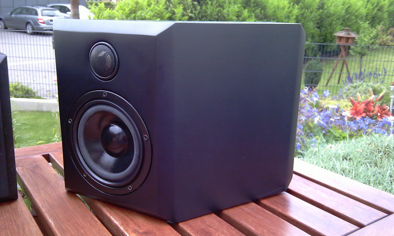

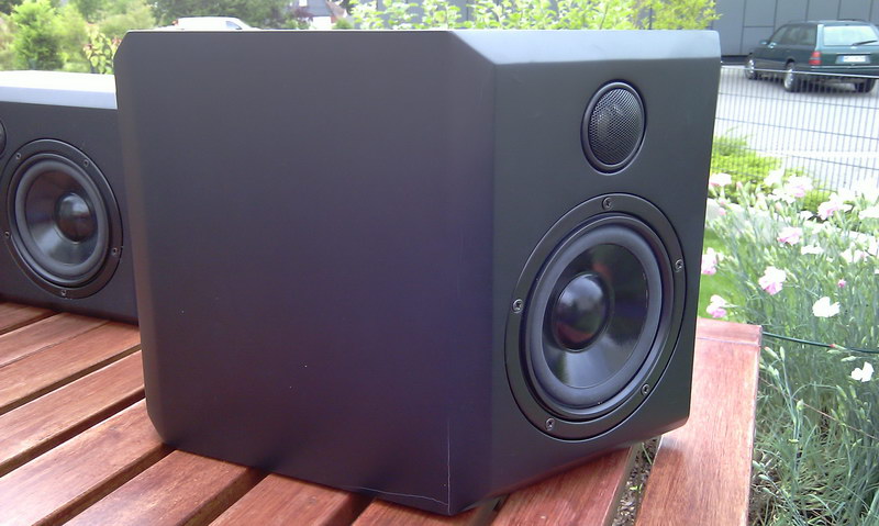

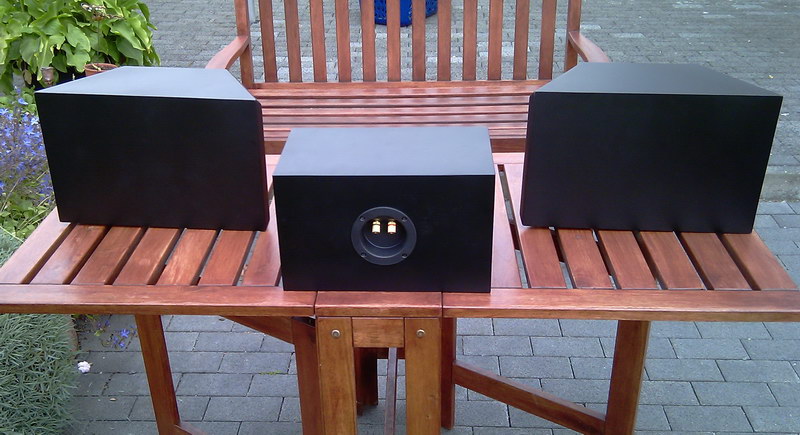

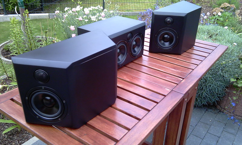

    Die HT oder die ganze Box. Am WE sind sie eingetrudelt, beim öffnen der Kartons zeigte sich folgender Inhalt:
    • 5862

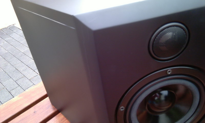

    Wie hängt man die am besten auf, also Höhe und Platz nach hinten?

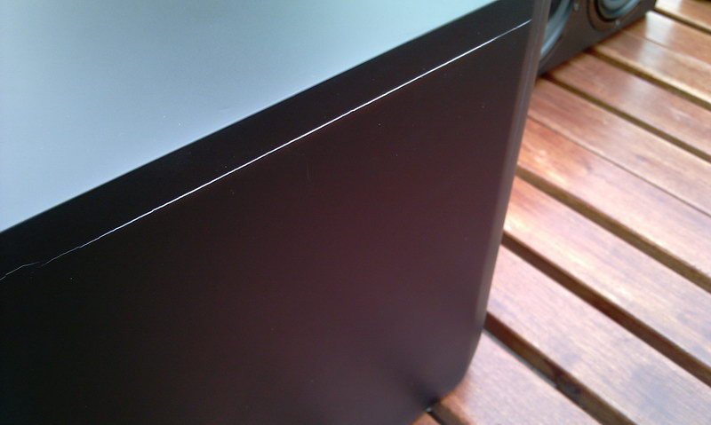

    Der Lack ist etwas eingerissen, das war wohl abwechselnd heiß, warm, feucht, trocken oder so. Sie waren seit 2006 im Karton, wie die mit eingepackten Zeitungen verraten haben.

      Das sind also die hübschen...hübsch hübsch
      Es gibt da Vorgaben...hinten bei ca. 1,2 - 1,5 Meter Höhe und auf Ohren gerichtet - iss ja aber logisch
      Die Höhe macht Sinn, da hier keiner dem anderen was versperrt. Ich werd meine gut 30 - 40 cm über Kopfhöhe aufhängen.
      Wenn Platz nach hinten dann 1 - 1,5 Meter hinter der Couch
        • 12248
        Na endlich !
        Meine Rears hängen bei mir auf Ohrhöhe (wenn ich stehe, also ca. 170cm + - 'n bissken).
        Das hat sich zumindest beim mir als vorteilhaft herausgestellt.
        Hörlinie ergibt dadurch etwa 120-130 cm, aber nicht gerichtet, also 90° von der Wand strahlend.
        Und der Lack wird an Fugen immer reissen ... früher oder später, auch wenn so Einige hier eine andere Meinung vertreten.
