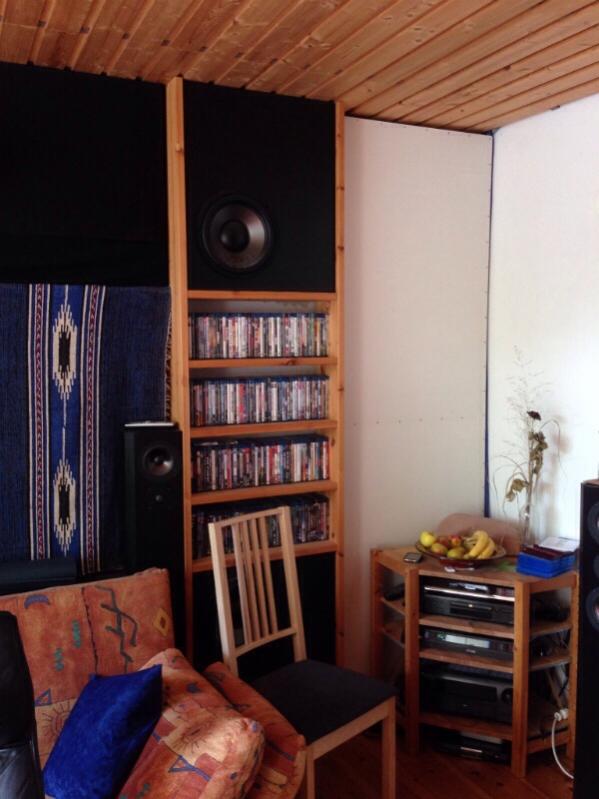

                        • Norbert
                          • 16.06.2003
                          • 1975
                          So hab ich das für das hintere Array gelöst:
                          Kein Plan!
