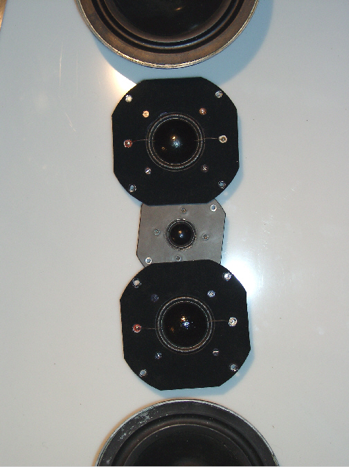

                    • CBM
                      CBM
                      • 15.01.2003
                      • 401
                      @Bernard, habe es heute erstmals geschafft mein neues Projekt anzugehen, die Seitenwände sind schooon fertig, die Weiche baue ich auf den 250Voxen auf, so als Grundgerüst. Eckige Fronten für die noch nicht gekauften G25HE sind auch schon in der Mache, die Front der CBMs müssen auch noch geschliffen werden..., Du siehst es geht lannngsaaammm voran, freue mich schon darauf, im Arbeitszimmer, mit Hobbybox, an der Weiche "rumspielen" zu können ,denke mal es wird März so weit seien, bis ich sie zu ONKEL Visaton schleppen kann und danach bin ich mit meinen "Neuen" in der Galerie.
                      Natürlich nur, wenn ich sämtliche Voxen weinend in Haan stehen gelassen habe...naja man muß sich die Ziele nur hoch genug stecken .
                      @Admin, kann mann die Magneten bei den CBMs abfummeln oder sind sie hinter der Spinne genietet, wegen Polkernbohrung/Hinterlüftung.
                      Es geht mir nur um die Donauwelle bei ca.1.5khz, kann sich das `Tuning`positv darauf auswirken, an sonsten ist es für den Einsatz von 200-3000Hz, glaube ich, uninterssant, Danke.
                      • Bernhard
                        • 06.04.2001
                        • 469
                        Hallo CBM,
                        die Donauwellen...
                        Was bleibt denn davon nach Einsatz eines Mini-Saug-Sperrkreises übrig ?
                        Ansonsten hätte ich den Vorschlag für die ultimative Super-DAppo:
                        2x50er + 2xCBM + 1x25er + 2x30cm Bass
                        Damit würdest du die Donauwellen des CBM sicher umschiffen
                        Ich habs gerade ausprobiert, wenn man bei den Kalotten die Frontplattenanfräst, kommt man auf 10cm Abstand der akustischen Zentren von 25er und 50er Kalotte.
                        Trennung bei 200 Hz, 800 Hz und 3150 Hz.
                        Grüsse, Bernhard
                        PS: Noch besser wären dann statt Kalotten Bändchen.
                        [Dieser Beitrag wurde von Bernhard am 27. Januar 2003 editiert.]
                        • CBM
                          CBM
                          • 15.01.2003
                          • 401
                          ..., wenn ich solch große Boxen in die Wohnung schleppen würde, bekäme ich sicherlich ein paar Donauwellen vom Hausvorstand in den Kopf gebügelt...
                          Der Mini-Saugkreis ist eine Überlegung, aber mal sehen was daraus in der D´appo Anordnung wird, mal sehr opportunistisch gedacht.
                          Über ein MHT habe ich auch schon nachgedacht, wenn da nicht die Sache mit dem Preis wäre , ich stecke mir jetzt einen Kontoauszug ins Portemonnaie, dann wird es automatisch "nur" die G25HE.
                          Alles nur eine Sache der Abstimmung, die G25FFL war auch schon sehr gut.
                          So, frohes Schaffen und einen guten Start in die Woche...
