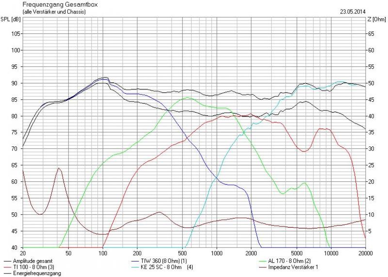

    TIW360 100Hz Buckel Boxsim

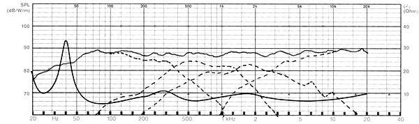

    kurze Frage: Ist der 100Hz Buckel in der Simulation bei dem TIW360 in real auch vorhanden?
    Wenn ich die Atlas Compact IV z.B. simuliere, sieht der Buckel echt heftig aus, auf dem Visaton Frequenzschrieb sieht das gaaanz anders aus.
    Und wenn ich eine eigene Box simuliere, dann ist auch wieder diese heftige Buckel da .
    Danke und viele Grüße Stefan

      bau mal eine Impedanzkorrektur des oberen BR-Impedanzhöckers in die Weiche ein....
      Peter Krips

        Den Buckel kenne ich. Der ist bei vielen Simulationen mit tiefer Trennung vorhanden, aber in Wirklichkeit nicht messbar (die Messungen sind richtig). Ich habe schon viel angestellt, den Grund dafür zu finden, aber leider ohne Erfolg. Auch UweG konnte hier nicht helfen. Das beste ist, einfach ignorieren, auch wenn es ärgerlich ist.
        @ PeterK: Natürlich kann man den Buckel in der Simu vermeiden. Aber dann ist in Wirklichkeit dort eine Senke.
        Friedemann

            OK, dann ignoriere ich den Buckel und halte mich im Bassverlauf in etwa an die Atlas Compact.
            Vielen Dank Stefan
