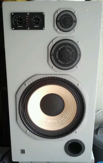

Kennt jemand diese alten Boxen?
  • r0b
    r0b
    • 02.12.2005
    • 352
    könnte wahrscheinlich günstig an ein Paar der abgebildeten Lautsprecher kommen. Weiß jemand was das für welche sind? Ein Hochtöner scheint defekt, wäre gut zu wissen was da drin steckt!
    Robin
    Zuletzt geändert von r0b; 22.05.2014, 23:18.
  • donhighend
    • 09.03.2009
    • 614
    die Chassis sind WS32AW, DMS15AW sowie DTS10AW.
    Das sind allesamt ordentliche Chassis. Wenn ich mir jedoch die Pegelsteller auf der Front betrachte, gehe ich davon aus, dass in den Boxen Fertigweichen stecken, welche suboptimal bis gar nicht funktionieren.
    Wenn alle Chassis in Ordnung sind UND der Preis stimmt, kannst Du da ggfs. was daraus machen, aber nur dann, wenn Du in der Lage bist, eine eigene Entwicklung mittels Messequipment durchzuführen.
    Ansonsten Finger weg...

        um nen 20er nehm ich sie dir dann weiter ab
        wenn du den verdacht hast, dass ein HT tot ist, kann ev. nur einer der pegelsteller einen schlechten kontakt haben. paar mal hin und her drehen und schauen, obs wieder funzt.....

            Erinnert mich irgendwie an die Display http://www.visaton.de/vb/showthread.php?t=18296
            Eddie
              • 10992
              bis auf das bassreflexrohr ist dies genau meine erste box die ich von visaton nachgebaut habe. ich verwendete damals die variovents, also eine KU.
              ich kann mich aber nicht mehr an den bausatznamen erinnern, das sind immerhin minimum 25 jahre her. ich wäre jetzt mal nach dieser langen zeit mit den mittel- und hochtönern vorsichtig, ... die bässe könnten im sickenbereich nach so langer zeit auch was abbekommen haben. ansonsten hat mir damals die box sehr gut gefallen, aber es ist so wie alex geschrieben hat, dort ist eine fertigweiche verbaut. heute würde ich die box in vielen punkten ganz anders bauen.
                      Bei ebay Kleinanzeigen werden momentan Visaton Lautsprecher Modell 32/3 AW angeboten, die (bis auf die Hochtöner, vermutlich nachgerüstet) wohl diesen hier entsprechen.
                      Grüße Ralf
                        • 10992
                        Grüße Ralf
                        so wie es aussieht ist da lediglich der hochtöner getauscht und es wurde die erste DSM 25 verbaut, ... diese habe ich in keiner guten erinnerung, ...
                        nach heutigem maßstab stimmt die weiche absolut nicht, ... der bass sollte eine deutliche überhöhung aufweisen, der mittelton sollte etwas leise sein, zum rest. die übergänge sind alles andere als richtig was die phase angeht. unsere heutigen boxen sind alle sehr viel besser, ...
                        der riesenbass ist zwar ein dreißiger, allerdings mit einem kleinen maximalen hub, da sollte heute der TIW200 in rund fünffach kleinerem gehäuse den gleichen maxpegel schaffen.
