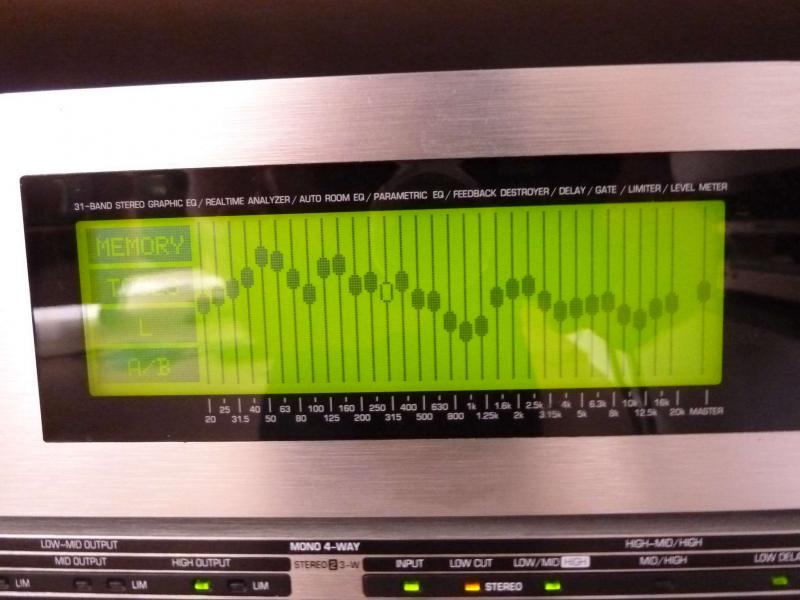

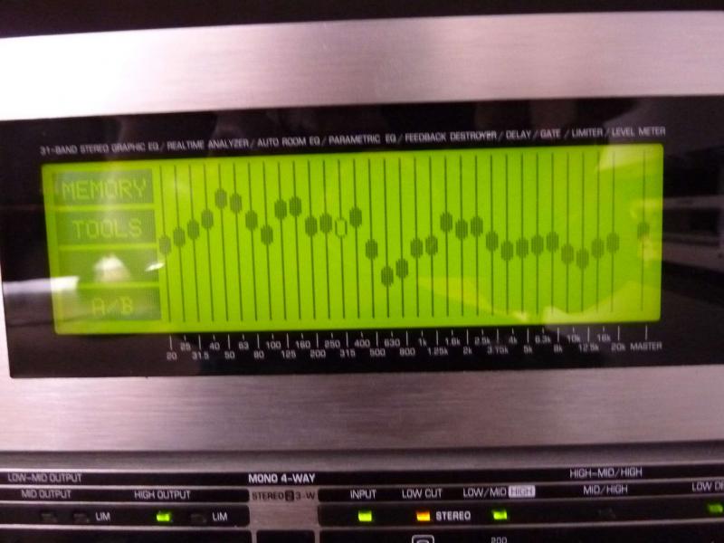

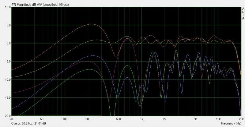

                      Tja, clever ist anders. Höre gerade liebend gerne mit meinen RL940 Klonen....da die linke Box quasi direkt an der Seitenwand steht, gab es eine prächtige Überhöhung zwischen 500 und 800 Hz am Hörplatz...die Nahfeldmessungen haben das nicht so gezeigt (siehe Kurven oben). Zeitdauer für die Korrektur <10 min....
                      EDIT:
                      Gelbe Kurve oben --> rechte Box @70cm
                      Blaue Kurve unten --> rechte Box am Hörplatz
                      Orange Kurve oben --> linke Box @70cm
                      Magenta Kurve unten --> linke Box unten mit gleichem EQ wie rechte Box
                      Grüne Kurve unten --> linke Box zwischen 500 und 800 Hz am Hörplatz korrigiert

                          EQ: Behringer DEQ8024
                          Messsystem: Behringer ECM-8000, M-Audio Fast Track Pro USB Soundkarte und ARTA
