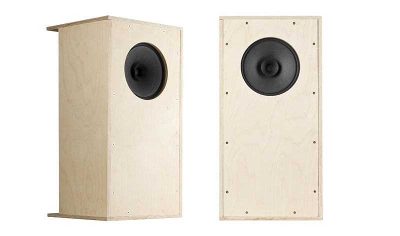

                  Du willst also Low-Cost, kein Tiefbass, groß, laut und kein Highend...dann nimm zwei bis vier von denen je Seite.
                  Monacor SP-205/8 - 20cm Breitbänder mit 94 dB/1W für unter 17 €
                  Einer begnüngt sich mit etwas über 50 Litern + Wandaufstellung (hinten offenes Gehäuse) - hier der Berich bei HifiTest:
                  http://www.hifitest.de/test/selbstba...rick_269_8754#
                  Kannst natürlich die Kiste auch doppelt so hoch bauen und einfach 3 - 4 Chassis übereinander als Line-Array rein hauen...sollte auch klappen.
                  Zwei je Seite stapeln (2 * 94 = 97 dB) - hast dann bei 1 Watt Stereo (4 Kisten) = 100 dB
                  Verträgt allerdings max. 8 Watt RMS - die muss man dann aber auch erstmal aushalten können. Sind dann glaube 109 dB bei 4 Chassis. 8 Watt bei 6 Chassis = 112 und bei 8 Chassis (4 je Seite) wären es 115 dB. Reicht?
                  Gibts zB hier für 16,90 €:
                  http://www.lautsprechershop.de/index...ge.htm?xxx?xxx
                  Und falls doch mehr Bass erwünscht ist, kannst ja einen in ein "Das Viech" Gehäuse einbauen:
                  http://www.speaker-online.de/cyburgs/dasviech.htm

                    Hätte gar nicht gedacht, dass es Chassis mit QTS 2,7 gibt.
                    • AlphaRay
                      • 24.06.2009
                      • 2308
                      Hauptsache es klingt ;>
                      Klang+Ton 06/2013
                      „Eingebaut in ein offenes Gehäuse (Cheap Trick 269) offenbart dieses Chassis Qualitäten, die weit über seine Preisklasse hinausweisen und eindeutig im High-End-Bereich angesiedelt sind. Wie alle Breitbänder dieser Bauart zeigt sich seine wahre Qualität erst nach einer längeren Einspielzeit. Nach etwa einem halben Jahr besitzt man Chassis, die man auch für den zehnfachen Einkaufspreis nicht mehr hergeben würde.”

                        Die 94db halte ich für eine wie auch immer entstandene Übertreibung. Vergleicht
                        man mit dem BG20, erscheinen beide etwa gleichlaut, der Monacor eher kleinlaut.
                        Da ist die geringere Belastbarkeit des Monacor schon kritisch.
                        Der größte Vorteil des SP-205/8 ist seine tonale Ausgeglichenheit. Rein in
                        die Kiste und fertig. Da können dann auch so Leute wie meinereiner sicher
                        sein was Brauchbares hinzustellen.

                          eine kleine aber wesentliche Ergänzung:
                          der SP-205/8 im CT269 wird als Dipol betrieben. Das relativiert den Qt von 2,7 .
                          Der Ratsuchende will das Chassis aber in eine Box verbauen und diese obendrein
                          noch an die Wand hängen. Ohne es gehört zu haben kommen mir da schon ganz
                          beträchtliche Zweifel ob das noch "schön" klingen wird.
                          Jedenfalls dürfte die offene Bauweise des CT269 der Tonalität ein wenig
                          entgegenkommen. Und das kann ich als stolzer Besitzer des CT269 auf jeden
                          Fall bestätigen .
                          mfgm

                            Wenn man jetzt so ein Teil mit qts 2,7 offen betreibt, besteht dann das Problem: "hohe qts = geringe Präzision" nicht?
                            Zudem braucht man doch eine riesige Schallwand, wenn man nur 100 Hz darstellen will, damit es sich nicht von hinten her auslöscht.
                            • AlphaRay
                              • 24.06.2009
                              • 2308
                              Erst gucken - dann meckern! ;-P Hab doc hgeschrieben, dass der für Wandnahe aufstellung gedacht ist - sieht man auch auf dem Link (Boden und Deckel stehen hinten ab).
                              Und Tiefbass muss die Box nicht können bzw. war ja nicht die Voraussetzung. Nur lauter und besser wie TV
                              Hab die 205er bei mir in uralten Fertigboxen - ca 20 Liter - stecken (hintere wand rausgeschnitten ). Klingt damit schon toll und hat einen gewissen "Bass" - dabei sind meine noch weit weg von "eingespielt"
