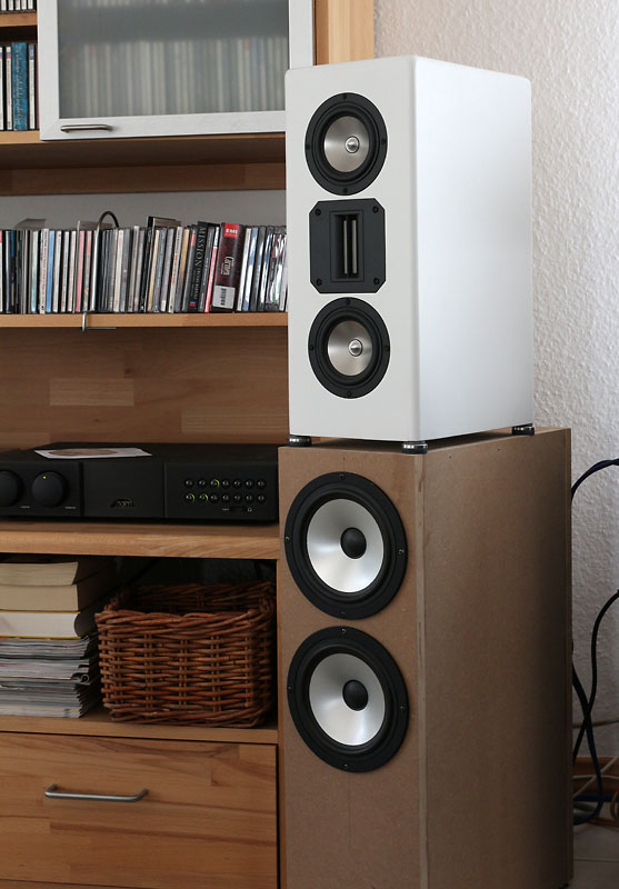

    Wenn es wärmer wird und meine Werkstatt-Garage aufgetaut ist, beginnt wieder die Bastel-Saison.

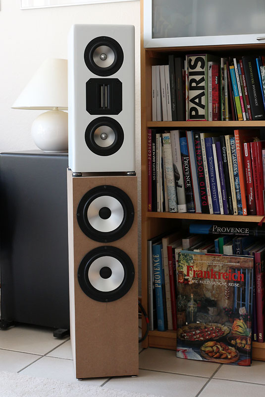

    Meine Idee ist, meine Topas Evo nicht mehr mit jeweils 1 Sub TIW 200 zu verheiraten (Trennung bei ca. 120 Hz), sondern Atlantismäßig mit 2xAL170 zu verbinden und damit eine schlanke 3-Wege-Box zu bauen. Der Klang der TI100+MHT12 hat mir bei der Topas EVO immer sehr gut gefallen, nur beim Übergang vom Sub zur Topas klang es nicht immer sehr harmonisch, es fehlte etwas an Grundtonwärme im Übergang Sub/Topas, besonders bei geringen Lautstärken.
    Für die 2 AL170 habe ich provisorisch eine geschlossene Box mit 2 x 17 L Innenvolumen gebaut und die Topas oben draufgesetzt. Die Frequenzweiche musste natürlich vollkommen neu gestaltet werde, da die Trennfrequenz zwischen den AL170 und den TI100 jetzt wesentlich höher (ca. 350 Hz) liegt.

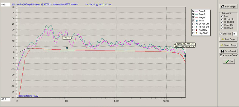

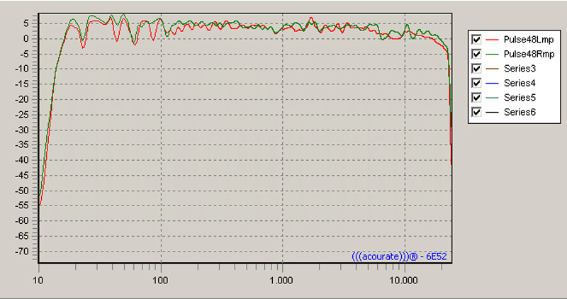

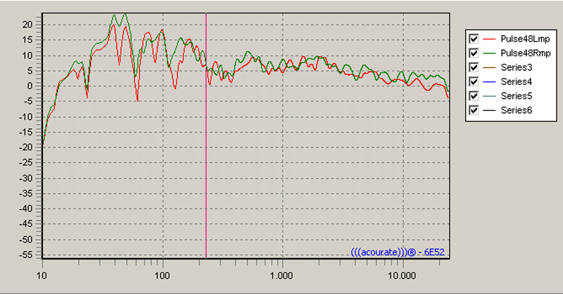

    Mit Acourate wurde am Hörplatz gemessen. Die Unregelmäßigkeiten im Frequenzgang wurde durch die Messung (Bild 1) bestätigt. Wie immer treten starke Raumresonanzen bei 40-60 Hz auf. Die 2 TIW200-Subs wurden weiter parallel bis ca. 60 Hz betrieben, um ein schönes Bassfundament zu erhalten. Mit Acourate wurde eine Zielkurve (Bild 2) definiert und anschließend die Filter bzgl. Amplitude, Phase und Zeit erstellt. Das Ergebnis der Korrektur ist in Bild 3 zu sehen. Das akustische Resultat am Hörplatz ist schon beeindruckend. Saubere Bässe, sehr gut durchhörbare Mitten und Höhen. Und was mir wichtig ist: Keine Schärfen im Klang, auch bei obertonreichem Musikmaterial fällt nichts unangenehm auf. Die Aufstellung der Subs muß noch mal überdacht werden.
