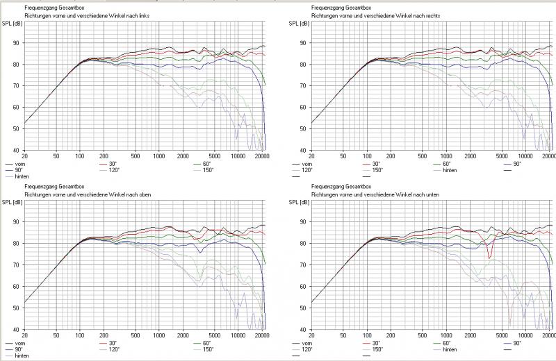

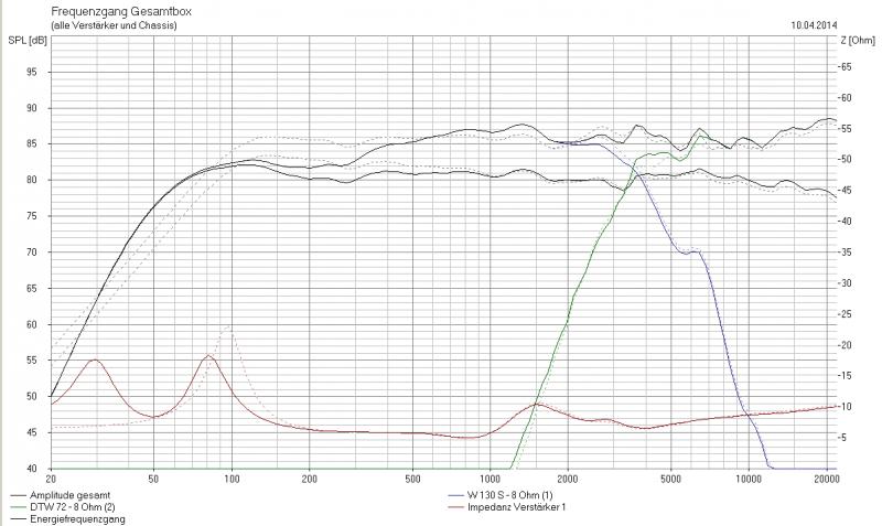

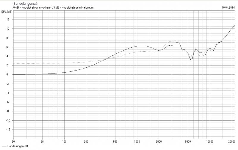

        Habs mal simuliert...der DTW muss aber ziemlich hoch getrennt werden :/ Habs bei 4 Khz einigermaßen auch mit der Bündelung hinbekommen. Die Abstrahlung unter Winkeln (in der Grafik mit 4 Liter CB) sieht auch ziemlch gut aus.

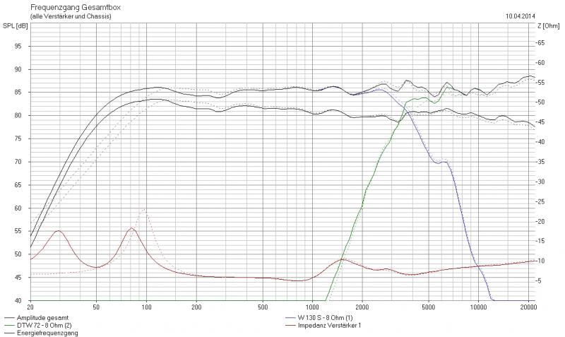

        Hier in 10 Litern BR - darüber gestrichelt in 4 Liter CB und darüber die gestrichelte 4 Liter CB mit links/rechts an der Wand.
        EDIT: hab noch mal mit 10 l BR an Wand (links/rechts anliegend) angehangen

          Bei der Angehängten Sim sieht es unter Winkel nicht so übel aus. ( Bauteile sind auch alle vorhanden ).

            Sieht ok aus Evtl. Widerstand beim Hochtöner erhöhen, wenn der zu nervig klingt. Von 3,5 bis 6 Khz steigt der Energiefg. stark an...müsste man erstmal hören ob's nervt. Hochtöner mehr nach innen könnte was bringen. Der Strahlt aber sehr breit, weshalb das wohl nicht seehr viel bringen wird :/
