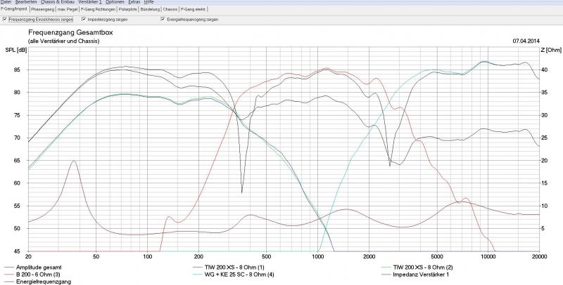

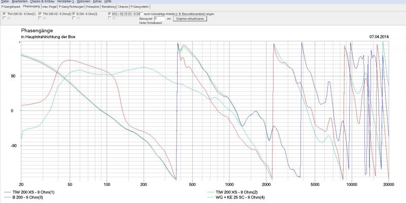

                            gutjan
                            Hallo Jörn, ja es stimmt , Phasenverhalten ist wichtig, aber nicht das alleinige Kriterium!,
                            aber hier geht es nur um die besten Frequenzen (397, 2520 [Hz]) einer Weiche.
                            Beispiel:
                            Obwohl die Werte der verwendeten Bauteile nicht ganz den berechneten entsprechen, sieht man bei der LaBelle die gute Phasenbeziehung bei den Trennfrequenzen.
                            Bild1 B200 polung positiv
                            Bild 2 Die akustische Phase zu Bild1
                            Bild 3 B200 polung negativ
                            Gruß Jan
