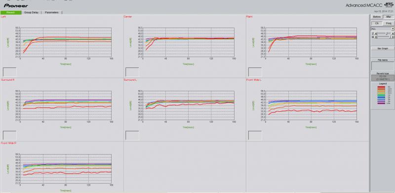

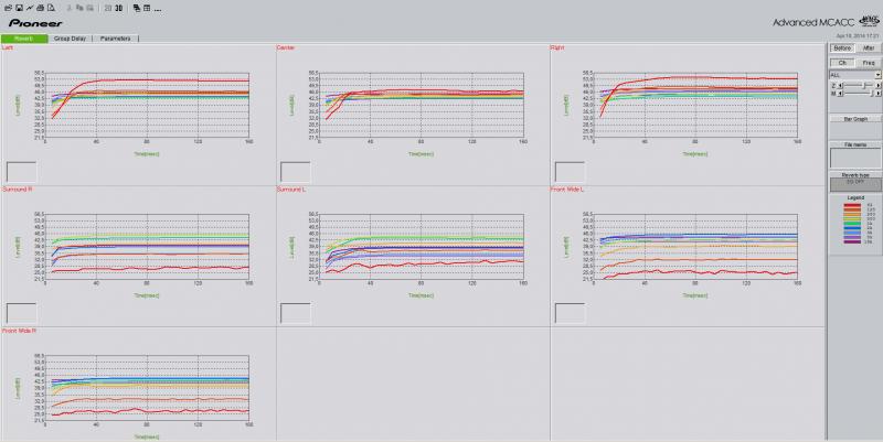

              Ich hab sechs MCACC Speicherplätze, wodurch ich schnell zwischen zweien umschalten kann. Wenn ich das eingemessene + korrigierte mit dem "normalen" vergleiche, klingt das korrigierte viel ausgewogener.
              Hab grad auf der CD vom Receiver (seit knapp zwei Wochen da) ne nette Software entdeckt. Hier die Messdaten von heute.
              Fronts: Classic Sonja (GF200, AL130, G20SC)
              Center: Studio 2 (AL130, G25FFL + WG)
              Surrounds: EX60 auf Walnuss-Sägefurnierstreifen
              Front-Width: F8SC in 0,5 Litern, stark gestopft
              Die Sonjas hat der ganz schön verstellt - liegt das hier daran, dass ich "Symmetrie" gewählt habe, und der versucht alle Lautsprecher irgendwie anzugleichen?
