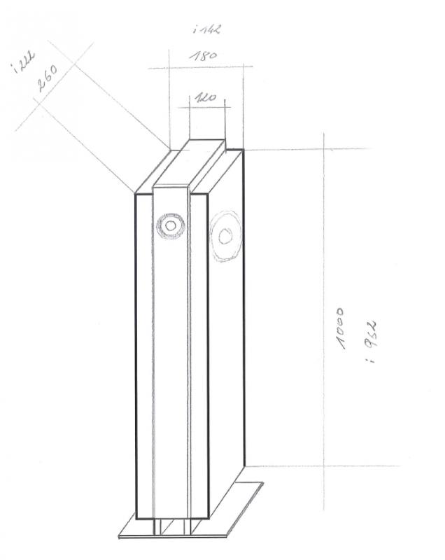

    Hallo!
    Bitte um Kurzinfo ob meine Idee funktionieren könnte.
    Möchte der Stella ca. 30l Volumen gönnen (Wie bei Alto 2)
    Den Bassreflexkanal möchte ich in den Standfuß integrieren.
    Das Gehäuse sollte eine 12cm breite und 19mm hohe Aufdopplung bekommen in die der FRS 8 (natürlich mit entsprechenden Volumen) eingebaut wird.
    Danke Jesi!

    Hoffe das die Datei aufgemacht werden kann.
    Lg. jesi

        Hallo!
        Danke für deine Antwort!
        Angefangen hat alles aus optischen gründen,
        Als Anfänger erschien es mir einfach das Volumen der Alto 2 zu nehmen und einen LS nach meinem Geschmack zu bauen.
        Den post habe ich geschrieben weil ich Bedenken wegen der Aufdoppelung der Schallwand für den FRS 8 habe.
        Wenn ich negative Veränderungen im Klang befürchten muss werde ich die Stella ganz klassisch bauen.
        mfg Jesi

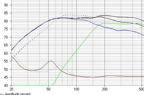

          rein aus optischen gründen würde ich es nicht tun, ...
          mehr volumen bedeutet eine tiefere abstimmung, ... dies wiederum bedeutet, dass man wirkungsgrad im bass verliert, ... dies wiederum bedeutet, dass der knackige bass weggeht und der tiefe und weiche bass kommt.
          wie das in der theorie, ohne raumeinfluss, aussieht siehst du schön in boxsim: Anhang
          ich würde die box mit genau diesen 17 litern bauen, mir persönlich hat die box extrem gut gefallen, ... hat richtig laune gemacht, ... wenn man wirklich aufrüsten möchte dann post 1 von mir in diesem thread lesen, dann wird es aber eine komplett neue box

            Herzlichen Dank für die Info!
            Die Stella wird "fast" Original gebaut!!
            Einzige Änderung wird der Sockel mit integriertem Bassreflexkanal sein
            (Bauplan auf celticSpeakers.at (ohne die hässlichen Stoffabdekungen))

                Welche Bassabstimmung besser gefällt, ist in erster Linie eine Geschmacks- und Raumfrage, und natürlich wie viel Volumen man bereit ist zu umbauen. Mir persönlich würde definitiv die 30 Liter Version besser gefallen! Der Bass der Stella Light ist nämlich für meinen Geschmack zwar der zierlichen Größe angemessen, aber keinesfalls ausreichend tief.
                Wenn es optisch gefällt, und man eher einen satten, tiefreichenden, etwas weicheren Bass bevorzugt, kann die Jesi-Stella sicher gefallen.
                Die Aufdopplung macht Dir zurecht etwas Kopfschmerzen, mir auch ein wenig. Aber allzu schlimm werden die Auswirkungen nicht sein - ein kleiner Schlenker mehr oder weniger im Frequenzgang ist bei der Box kein Beinbruch
                Wenn es das Design zulässt, würde ich die Kante der Aufdoppelung etwas verrunden oder anfasen, das wäre auf jeden Fall noch positiv. Und natürlich bei so viel Materialstärke den Ausschnitt für den FRS 8 massiv aufweiten nach innen, am besten sogar einen größeren Bereich um den Breitbänder herum von hinten auf ca. 5mm oder so ausfräsen, sonst wirds echt ein bißchen hässlich...
                Beste Grüße, Martin

                  hey martin, bin ich garnicht gewohnt das du hier so ein mobbing auffährst, ... "der mann" setzt seine subsonicfilter so ein, dass maximaler pegel für die jeweilige box herauskommt. ... und im übrigen hast du dies hier komplett überlesen:
                  schreib mal bernd (lanime) an, der kann dir sicher beim zusätzlichen Schachbrettsub neben deinen Stella lights helfen.
                  auch ich bin der meinung dass die stella durchaus einen tiefbasssub benötigt, wie immer man dies für sich definiert ... nur ist bei 30 liter die tolle performance der stella light weg, in bezug auf den knackigen bass, und dies zeichnet gerade die stella light aus.
                  aber wie du geschrieben hast, alles geschmacksache.
