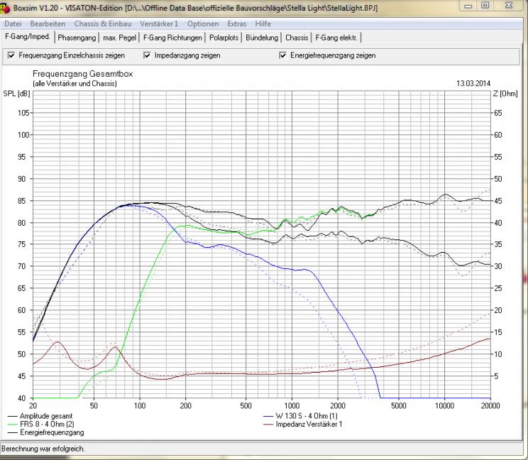

    habe Lust auf was mit BB.
    kenne den kleinen aus der CT 242 die ich mal aus Spass gebaut habe und war erstaunt wie gut der klingt.Den Bassbereich lassen wir mal außen vor, da nicht vorhanden.
    Möchte den FRS nun weiterverwenden.
    evtl. möchte ich eine Stella Light bauen.
    Dabei geht es nicht darum meine Hauptlautsprecher (SYMPHONIE) zu ersetzen sondern nur aus Spass am bauen. ( Diese Anmerkung nur zur Vorsicht damit nicht soviele Antworten kommen " Bau dies oder Bau das" )
    Da ich die Chassis FRS8-4 Ohm und die W130S-4 Ohm noch hier liegen habe, hab ich die mal in Boxsim eingegeben.
    Als Alternative auch mal mit W170S-8 ( die müsste ich dazu kaufen )mit dem vorhandenen FRS8-4.
    Das gestrichelte in der BPJ Datei ist die Kurve der Original Stella Light
    Was Haltet Ihr davon.
    Wäre schön einige Antworten zu bekommen.
    Erwartungsvolle Grüße
    CARA

    kein 1 : 1 tausch
    auch wenn es eine Serienweiche ist, kann man nicht einfach 8Ohm Chassis gegen 4Ohm Chassis tauschen.
    Ich würde es so machen : C=330uF, L=1,5mh ( 0,6mm ), R = Raus

      Schade, dachte das ginge. Original E-Frequenzgang und Impedanzverlauf fast beibehalten.
      Danke für die Antwort.
      Der R war nicht dafür gedacht die Ohmzahl des FRS auszugleichen.
      Damit wollte ich den höheren Wirkungsgrad gegenüber der 8 Ohm Version senken.
      Bei deinem Vorschlag mit der 1,5er Spule 0,6 und ohne R
      sinkt die Impedanz allerdings nochmal zum Original.
      (niedrigste Stelle 3,5 Ohm)
      CARA
        Guten Morgen,
        ich muss jetzt hier doch mal einhaken. Boeserody hat natürlich Recht, dass man bei nahezu keiner Box einfach 8 Ohm Chassis durch 4 Ohm Chassis ersetzen kann, ohne dass irgendwas angepasst werden muss. Dennoch wurde mit dieser vernichtenden Aussage Caras Tatendrang zum Erliegen gebracht, was ich schade finde. Es ist nämlich auf jeden Fall möglich, mit leichten Anpassungen ein vergleichbares Resultat wie bei der originalen Stella Light zu erzielen. Dank der sehr einfachen Weichenschaltung halten sich auch die nötigen Anpassungen stark in Grenzen. Die Vorgehensweise ist absolut richtig, das Original zu simulieren und dann zu versuchen, mit der veränderten Version wieder möglichst den selben Frequenzgang zu erzielen.
        Ich habe mir jetzt nur mal die Version mit dem W130S angeschaut, da mir das sinnvoller erscheint, weil bereits vorhanden. Außerdem wird der Tiefgang sogar minimal besser, da der Kleine weniger Volumen benötigt (aber gleich viel bekommt).
        Ich habe in der Simu lediglich den Kondensator auf 220µF vergrößert, sonst hat der 130er etwas zu viel Pegel auf der abfallenden Flanke. Die 3,3mH Spule bleibt, ebenso der von Cara bereits eingefügte 2,2 Ohm Widerstand. Ich bin der Meinung, dass das Ergebnis hinreichend nahe am Original ist, um vergleichbar gut zu klingen. Ich kann Dich also nur dazu ermutigen, es auszuprobieren, das wird sicher ein nettes Böxchen
        Und bissl Feintuning kann man ja im Nachhinein immer noch vornehmen, bei 3 Bauteilen ist das handhabbar
        Beste Grüße, Martin

          Hallo und besten Dank Martin
          Mit dem größeren Kondensator in deinem Vorschlag sieht es nochmal besser aus.
          Beim öffnen der angehängten BPJ Dateien hab ich bemerkt, das die gestrichelte Linie ( Projekt als Referenz merken ) wohl nicht mit abgespeichert wird.
          Ist dies ein bekanntes Problem in Boxsim ?
          Deshalb hier nochmal 2 Screenshots mit der gestrichelten Original Referenz mit W170S-8
          1. W130S4 + FRS8-4
          2. W130S4 + FRS8-4 ZXL
          Und BPJ mit Martins Vorschlag.
