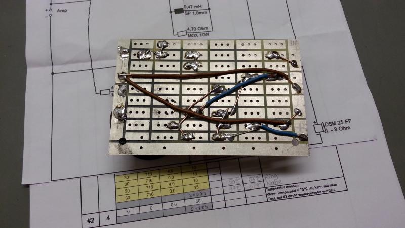

      Auf die Schnelle:
      Hochton 4,7µF
      Spule bleibt
      Spannungsteiler 2 X 10 Ohm
      Nimm die Original Aria-Weiche und spile ein bisschen mit Boxsim.
      MFG
      Christoph
        • 10905
        ich würde die weiche von der aria ke empfehlen, und ohne änderung der weiche würde ich es probieren, ...
          • 10905
          ich habe ein klein bisschen mit boxsim rumgespielt da ich nicht alle teile hier hatte, ...
          diese teile habe ich hier und schicke sie ROGER.
          vergleich im boxsim zwischen "aria ke" und "aria dsm mod"
          muss halt schlussendlich mal gemessen werden, ... sollte aber schon sehr nahe dran sein, ... paket geht morgen früh gleich raus, an die konstanzer adresse um versandkosten zu sparen.
          ps, boxsim hat grundsätzlich probleme bei schmaler schallwand und beim ti100 und beim w100s, deswegen darf man NICHT topfeben abstimmen, aber das sollte bekannt sein.

              im verzeichnis habe ich die zusammengetragenen infomationen für eine weile gespeichert:
              ... also, eine aria ke wird in wenigen veränderungen zur aria dsm. zunächst ist dies lediglich simuliert. über die erfahrung meiner normalen und modifizierten aria und der aria tl kann ich mit bestimmtheit sagen dass die aria dsm funktionieren wird. wo man sich vielleicht gedanken machen muss ist die reso beim ti100, diese könnte man noch zusätzlich über eine modifikation verbessern, ist ebenfalls im link gespeichert. (einige in der weiche gezeigte themen musste ich machen weil meine weichenkiste nicht alle teile hergab, ich schicke morgen die teile los, zum testen natürlich keine bandspulen oder blacklack oder ähnliches, oder mundorf mkp silber oder mkp gold oder ... , dies kann man immer noch tun wenn man meint dadurch was rausholen zu wollen)
              http://timosbilder.bplaced.net/?dir=transfer/aria%20dsm
              der nächste schritt ist die box bauen und die versuchsweiche extern betreiben, sodass man veränderungen leichter vornehmen kann. MESSEN, ob die DSM in der realität auch das tut was die simulationen versprechen, denn die DSM25 ist in der simulation der KE25 sehr sehr ähnlich. ob sich diese themen in der realität wiederholen muss untersucht werden, über eine kontrollmessung.

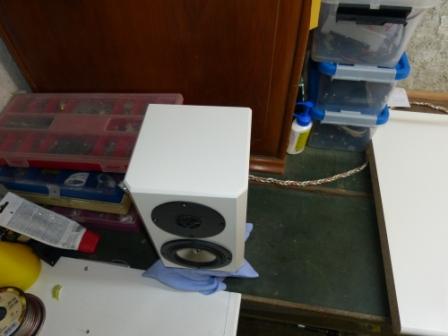

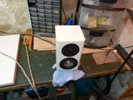

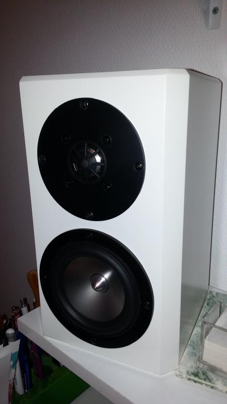

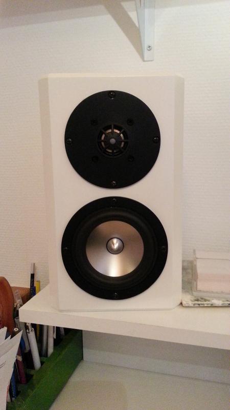

                Hallo zusammen ich habe die ARIA mit DSM25R Fertig Habe die Weiche und Teile von Timo erhalten und eingebaut. Ich bin total neu Begeistert. EIN RIESEN DANKESCHOEN an Timo Klicke auf die Grafik für eine vergrößerte Ansicht

                  Aria mit DSM25R Hörtests
                  Guten Tag zusammen . Ich habe nun die ersten Hörtests gemacht und habe entschieden die Hochtöner 2 dB leiser zu machen , da sie zu aufdringlich waren . Das ergebnis ist eine sehr saubere Kristallkare wiedergabe Charly Antolini ist Live im Raum als ob man neben ihm am Schlagzeug sähse . Ich bin Total hin und weg vom Ergebnis .

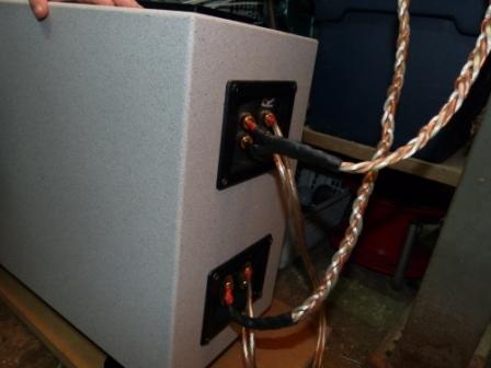

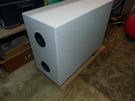

                    Aria mit Genesis sub
                    Guten Tag ich habe noch vergessen zu sagen das ich beim Hörtest den Genesis Subwoofer dazu Gebaut habe für das Tieftonfundamennt . Habe auch schon den Fontanella Sub mit Aria gekoppelt . Das ist ziehmlich brutal und kann ich nur ohne Nachbarn empfehlen , ansonsten reicht der Alto Genesis Sub völlig aus . Auf jeden fall brauchen die Arias Tieftonunterstützung im 2.1 . Es gibt im Forum auch einen Hochpassfilter fals man einen Aktivsub dazu nehmen möchte . MFG Roger

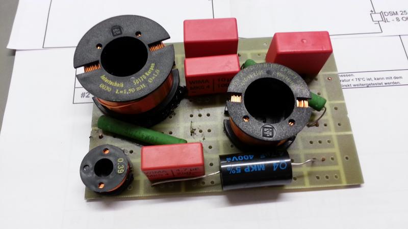

                          Hörtest
                          Meine Aria mit DSM 25 R . Nach dem Hörtest mit meiner Frau , sagte sie mir das die Lautsprecher keine Wärme mehr haben und an Scharme verloren haben .Das war vor den widerständen die ich anschliessend eingelötet habe und zwar 2,2 ohm Mox in plusleitung und parralel 22 ohm Mox 10 Watt jeweils und dan war die Frau und ich der meinung das dies der richtige entscheid war und die Lautsprecher Ausgeglichen und Balanciert Klingen.
