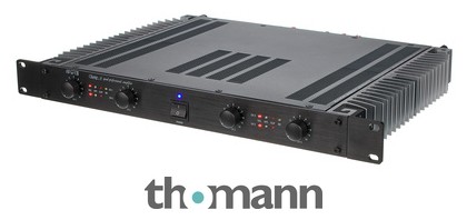

            so, nun der schwierigste teil, suche eine bassweiche, am besten was wo man den frequenzganz noch leicht verbiegen kann, ... Behringer DCX und vierfachverstärker und fertig ist das 2.2 oder 2.1 system.
            http://www.thomann.de/de/behringer_d...1039f0f1aa1b7e
            ... und ...
            http://www.thomann.de/de/apart_champ4.htm
            noch ein schönes gehäuse basteln ...
            ... und fertig ist das system, was richtig laut kann.
