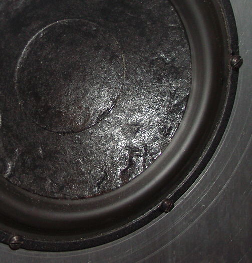

    @Mad Man
    das Prinzip wendet man sogar bei Membranen an, die Scanspeak 18W8545 zum Bleistift haben unregelmässig gestreute und geformte starke knotenartige Verdickungen in der Membran.
    Und gehören zu den wenigen Chassis die obenrum mit 6dB trennbar, bzw. bis an den oberen Rand des Übertragungsbereiches einsetzbar sind.
    Grüsse, Bernhard

          Knoten in der Membran? Hat mein Rockford-Subwoofer auch! Sieht aus wie Eierkarton von unten *g*

            • maha
              • 22.10.2001
              • 1664
              Nochwas....
              Das mit den "Knoten in der Membrane" bewirkt anderes.
              Eine sehr homogene Membrane (Alu) wird lange ruhig sein.... dann heftig in EINE bevorzugte Reso aufbrechen.
              Die "Knötchenmembrane" wird sich nicht so recht für EINE Reso entscheiden wollen. Daher mit mehreren Frequenzen resonieren, dafür mit geringerem Q.
              IMHO*IMHO*IMHO!!!
              Gruß, maha
