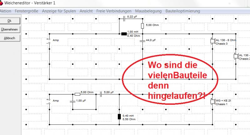

    Ohne die Weichenschaltung zu kennen: Wie kommt es denn dazu, dass ...
    eine irgendwie aus dem ruder gelaufene weiche, da haben sich leute dran totoptimiert ...
    anbei ein boxsim projekt, sinnreich "10 minuten sache" genannt. mehr hat es nicht gebraucht, um ein wenig hinter den simulanten aufzuräumen. und nein, ich bin nicht "genial". sowas MUSS MAN MESSEN, ohne prüfende, knirschend kritische messungen taugt das alles gar nichts!

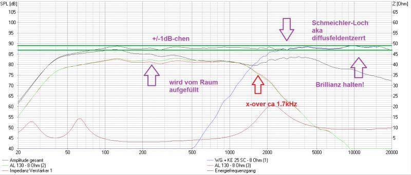

                      ein wg ist ein technisches mittel. es wurde berechnet und ausgiebig per messungen geprüft. warum bei der anwendung einen schnitt machen, und objektive, technische gesichtspunkte ausgrenzen?
                      für die sinnvolle verwendung eines waveguides ist einges zu beachten. wenn ich das oberflächlich richtig verstehe, hat der weichenzweig von dem walwal die runde gemacht. der braucht einen absonderlichen "sperr/saugkreis". ein vernünftiger grund für diesen "kniff" ist nicht erkennbar.
                      die kollegen haben viele simulationen zur anpassung des weichenzweiges durchgeführt, und es "klingt gut". die messungen, sofern sie anspruch auf richtigkeit erheben, zeigen aber regelmäßig größere schwierigkeiten. ich vermute eine sich selbst erfüllende erwartungshaltung dahinter. anders erklärt sich der widerspruch zwischen messungen und hörerlebnis nicht.
                      dort wäre einmal ein minimum von messungen zu sehen:
                      http://www.visaton.de/vb/showthread.php?t=24984
                      sowas räumt schnell mit +/-1db träumen auf - darauf kommt es nicht an, diese box ist objektiv hervorragend. nicht nur, dass die "bündelung" bruchlos ist, trotzdem ein 25cm mitteltöner eingesetzt ist. auch die kalotte kann bis 1.3khz herunter voll belastet werden; verzerrungen waren bis 95db kaum messbar. das dürfte auch für WG+KE gelten.
                      nebenbei wurden anforderungen berücksichtigt, die vieleicht weniger offensichtlich sind: zum beispiel "klingt" die box auch dann noch sehr gut, wenn man in 2 meter abstand vor ihr steht statt zu sitzen. die abstimmung ist messtechnisch auf eine wandnahe aufstellung hin optimiert, sie dröhnt nicht, und bläht stimmen nicht fassartig auf.
                      lange rede kurzer sinn, ein eigenes messequipment ist ungemein viel nützlicher als noch so total begeisterte hörberichte von kollegen, die kaum genau genug wissen, was sie tun ... da will ich jetzt gar nicht mal auf den missverstandenen "phasenbeziehungen" herumreiten.

                            nun - eine alternative weiche liegt von meiner seite aus vor, siehe mein post vom 25.02.2014 19:46. zwar ist sie nicht geprüft, was ein eineineindeutiges k/o-kriterium darstellt. allerdings ist dem pansen sein eumel auch nicht geprüft - oder wenn wir die messung für wahr nehmen, ist es untauglich. den "hörtest" von dem pansen wollen wir nicht weiter kommentieren, denn er fand eine hochtonüberhöhung von 10..15db ganz brauchbar.
