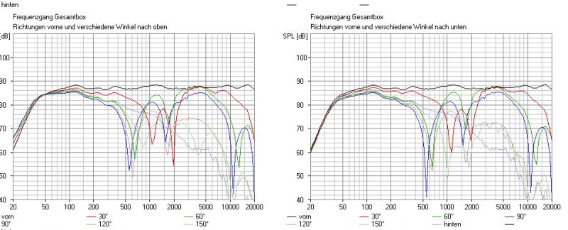

          Die Phasenbeziehung der Vox 253 (links) zwischen MT und HT ist schlecht, der Bass wird immer verwaschen sein. Eine "Vox" mit Frontbass (rechts) oder Classic oder Concorde macht das viel besser. Dass ich die 253 früher hatte und sie der C Mk 3 weichen musste, ist bekannt? Der Käufer der Vox machte den Fehler, bei mir auch die C anzuhören und wäre beinahe vom Kauf zurückgetreten! Nach einem Monat verkaufte er sie dann wieder....
          Die TIW als Sub verbauen für HK (muss kein xPol sein ) oder verkaufen.

              das ist auch nur so eine vermutung mit der bemängelten "phasenbeziehung". die ist ganz normal. bestimmte weichenarten haben sowas, das schadet nicht. linkwitz/riley-weichen sind insofern eine ausnahme, und auf diese bezieht sich das walwal als ideal, jede abweichung "klinkt schlecht".

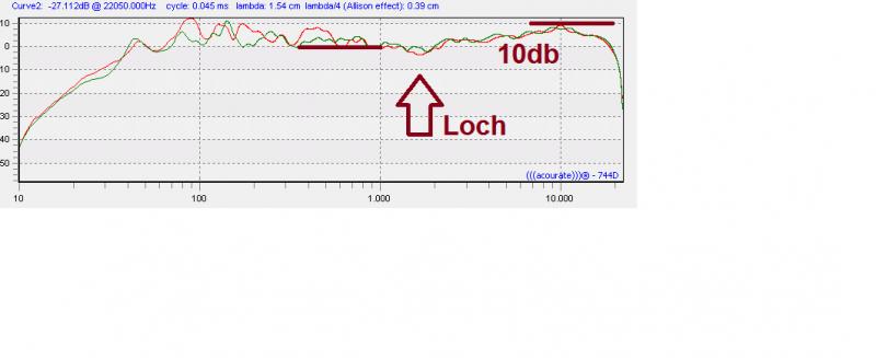

                  Wie Messungen? Mes-sun-gen??? Wo? Würde mich mal interessieren.
                  Aber nich jetzt so `ne Nummer wie: jaah, die "Messungen", das war die Impedanz per Multimeter gemessen" oder sowas.

                    da ist 1 messung drin. mit accurate ... jedenfalls scheinen +10db im hochton nicht zu stören.

                      1. Ist die gezeigte Messung ohne EQ gemacht (also mit bewußt zu viel Hochton, weil der Saugkreis für die Ke fehlte)
                      2. Zeigt Boxsim die Bündelung mit Waveguides falsch an

                        1) ein saugkreis von 10db für den hochton? ich mein, der müsste dann aber schon bei 1khz ansetzen. und weil es sich um eine im-raum-messung handelt, müsste der hochton im ergebnis sogar abfallen, also nochmals mehr equalizer als "nur" 10db? siehe dazu anm angg ort auch die nachhallkurve (die alerdings wiederum mit eben diesem lsp aufgenommen wurde, und deshalb kaum korrekt den tatsächlichen nachhall darstellt).
                        liegt die sache nicht eher so, dass das D'A...-prinzip im loch-bereich um 1..2khz ganz viel diffusschall kostet? oder ist die skalierung im 10db-raster falsch, oder wurde die einfach nur übersehen, im eifer des gefechts? bei 22khz == -27db, das passt zur titelzeile ... jedenfalls, die messung taugt ja nun nicht soviel, oder?
                        2) boxsim - ja, richtig. das wg könnte die situation entschärfen, wenn die äquivalente schallaustrittssöffnung (willkürlich) auf zb 10cm angesetzt wird. nur, was ist dann richtig? eine brauchbare messung, siehe (1), gibt es soweit nicht.

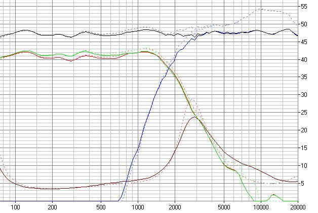

                            Ob nun Filterung des MT in 2. oder 3. Ordnung besser klingt, kannst du ja mal testen, pansen gefiel 2. Ordnung besser. Frag deine Ohren. Ein Mikro "hört" anders als dein Gehör. Was nicht heißt, dass es nicht nützlich ist.

                              "Mit dem Saugkreis im Hochton die perfekte Box, klingt aber ohne auch sehr gut anhörbar." - also mit (noch) +10..15db im hochton. das zum hörgeschmack. bei mir kommen übrigens nur 5db abschwächung durch den sauger heraus:
                              wie dem auch sei --- und es ist mir jetzt tatsächlich gleich, was ich hier schon wieder angeblich falsch gemacht habe --- die "messung" ist grütze. damit liegt dann eben keine vor. also keine messung, nur simulation. und ob der entwurf als simulation gut oder schlecht ist, meine güte, bin ich eure mutti? ich würde so einen gewaltigen nuckler nicht nötig haben, das mal für die akten.
                              überhaupt - könnte - man fragen, muss es D'A...-prinzip sein, wenn man eh alles neu macht und (angeblicherweise) sogar(!) messen kann(?). man muss das aber nicht fragen. alternativen sind nicht gefragt, und hätte ich nicht schon wieder vergessen, wie aggro das walwal reagiert, wenn man seine genialen - ehm, simulationen beiläufig hinterfragt, pfff ...
