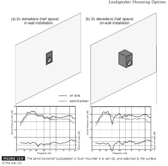

    Hi Forum,
    Ich habe einen Raum mit Wandlautsprechern auszustatten und dachte dabei an die Studio 2, eingebaut in entsprechende Nischen in eine Trockenbauvorwand.
    Hat zufällig mal jemand gemessen, wie sich die "unendliche Schallwand" auf den F-Gang und die Bündelung auswirkt?
    Besten Dank schon mal ...
    • 28828
    Gemessen nein, nur simuliert. Mehr Pegel bis 1000 Hz und höhere Bündelung im gleichen Bereich.

          Der Raum ist eine Art "Präsentationsraum / Besprechungsraum". Ca. 16qm groß und mit Betondecke und 2 gegenüberliegenden Betonwänden. Die Seitenwände sind Kalksandstein mit großer Fensterfläche und auf der anderen Seite Rigips. Die Decke ist 2,80 hoch ... da wird noch Akustikdecke abgehängt. Festerfläche und Rigips könnten evtl. gut gegen die Raummode wirken. Die Vorbauwand könnte ebenfalls schalldurchlässig gemacht werden (evtl. mit gelochten Rigipsplatten und Akustikputz). So hätte ich in allen 3 Richtungen einen Absorber (Decke, Vorbauwand, Rigipswand ... die wirkt dann nur etwas im Bass).
          Meine offene Frage ist nun, wie groß die schallharte Fläche um die Wandlautsprecher sein muss ... also praktisch die Fläche ohne gelochte Rigipsplatten.? Wird mir keiner beantworten können. Ich mach einfach mal 1x1 Meter. Der Rest wird durchlässig...
            • 28828
            Das kannst du auch simulieren, mache die Schallwand 1x1 m und unterstelle, dass die gelochte Wand wie keine Wand ist.

                Die Simus mit WG sind recht genau auf Achse.
                Hochpass macht nur Sinn mit Sub.
                Hypex hat 2-Kanal-Module mit DSP.
