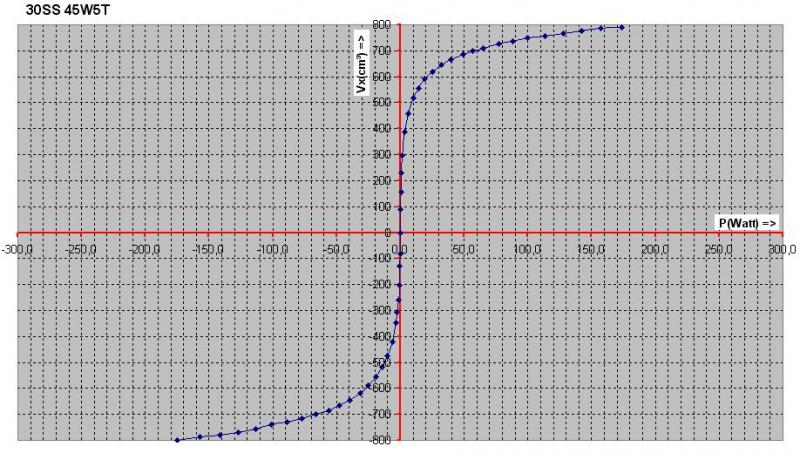

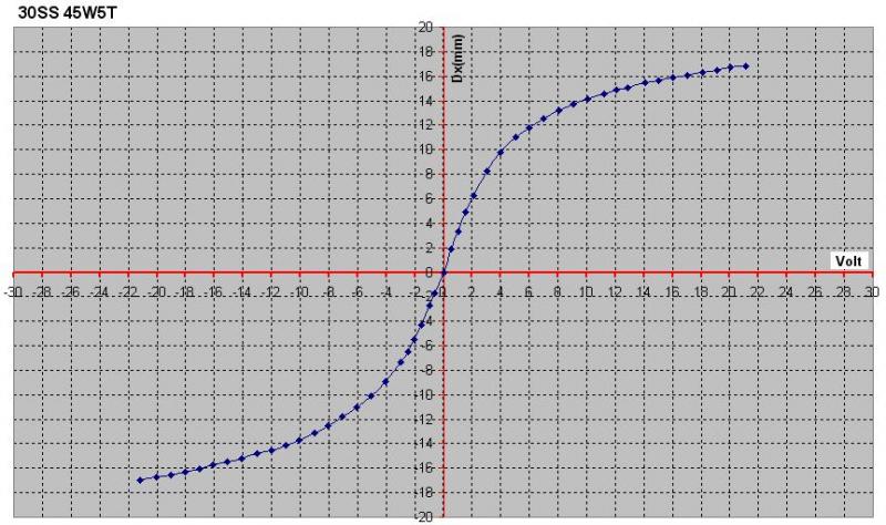

            Man muß aber wissen, dass es eine echte lineare Auslenkung (fast) garnicht gibt. Ich versuche dazu mal ein paar Diagramme mit statischen Messungen anzuhängen die ich selber mit einem Lasersensor aufgenommen habe.
            Hier ist die Membranauslenkung (Dx) über die Spannung (U) gemessen.
            Davon abgeleitet das Diagramm der Volumenverdrängung (Vx) über die Leistung (Watt). Hier sieht man sehr schön - und das ist praktisch bei allen Lautsprechern so, dass der Anstieg bei kleiner Spannung bzw. Leistung recht zügig ist dann aber langsam abnimmt und einem gewissen Endwert zustrebt.
            Wer will hier den 'linearen Hub' festlegen?
            Da ist die Grenze mit den Verzerrungen sicher sinnvoller.

              Was lernt man aus den Diagrammen jetzt? Dass Lautsprecher endliche Leistungsfähigkeit haben? Gleichmäßig abfallende BL(x) und ansteigende Kms(x) sind deutlich günstiger als tatsächlich lineares Verhalten, dass zwangsläufig irgendwann abrupt endet.
              Die 82% von Klippel sind schon ok, je nach dem, was zuerst am Ende ist, begrenzt eben. LSI Daten sind sehr hilfreich, die Interpretation ist aber oft nicht trivial. Interessant wird es eigentlich erst, wenn man SIM2 Simulationen mit DIS Messungen vergleicht und versteht, wie welche Verzerrungen entstehen. Und das ist nur der Bereich des Kolbenstrahlers....
