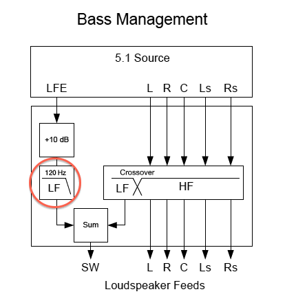

                Low Pass Filter, nicht LPE. Das ist das hier:
                Sollte generell auf 120Hz gestellt werden.

                  Wozu ist der dann von 80-250 einstellbar? Nach dem Bild ist es eigentlich egal wie der eingestellt ist, wenn der Bass auch von den 5 LS hinzu geführt wird.
                  Ich habe das bisher so verstanden. Bei einem 5.1 Signal und
                  Einstellung LFE wird nur der LFE an den Sub geleitet. Bei Einstellung LFE+Main kann man dann die Frequenz einstellen, ab wann von den auf small eingestellten LS getrennt und auch dem Sub zugefügt wird. Das ist doch eigentlich das was ich dann brauche. Meine Mittel-Hochtöner bekommen dann das Signal bis 200Hz, darunter wird dem Tieftöner über zusätzliche Endstufe (welche bei 200Hz trennt) das x.1 Signal zugeführt.

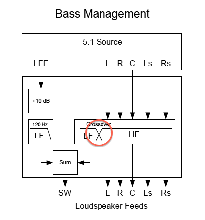

                    Wenn "Subwoofer Mode" auf "LFE" steht, dann wird der LFE und die tiefen Frequenzen aller Kanäle auf "Small" zum Subwoofer-Ausgang geleitet. "Crossover" definiert was von den Kanälen die auf auf "Small" stehen unten abgeschnitten und zum Subwoofer-Ausgang geschickt wird.
                    Wenn "Subwoofer Mode" auf "LFE+Main" steht, dann wird der LFE und die tiefen Frequenzen aller Mains zum Subwoofer-Ausgang geleitet. "Crossover" definiert was von den Mains zum Subwoofer-Ausgang geschickt wird. Die Mains selbst werden unten nicht abgeschnitten.

                            Mit der Uebergangsfrequenz unter "Crossover" verstellt man 2 Filter gleichzeitig: Hochpassfilter fuer einen Kanal, der zu einem Satelliten geleitet wird und Tiefpassfilter fuer den Teil der Kanals, der zum Subwoofer gesendet werden soll.
