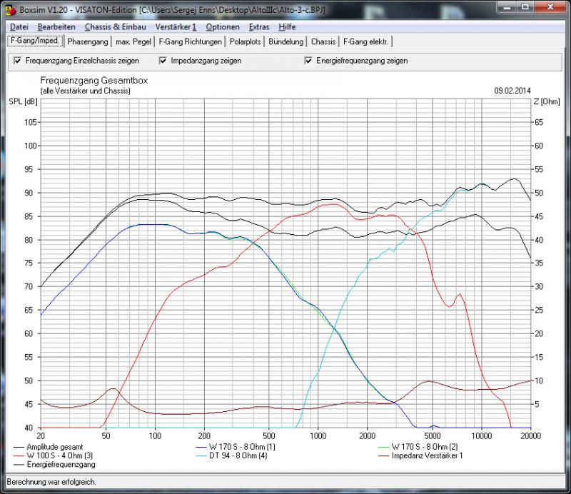

    mich würde mal eure Meinung zum folgendem Projekt interessieren. Habe als Frontspeaker ALTO III C, nun wollte ich für Heimkinoeinsatz noch einen Center-Speaker mit der selben Bestückung wie die ALTO III C bauen, sprich HT und MT untereinander und die beiden TT links und rechts, das ganze im geschlossenem Gehäuse. Oder sollte ich einen ganz anderen Bausatz nehmen? Wollte der Center als "large" laufen lassen.

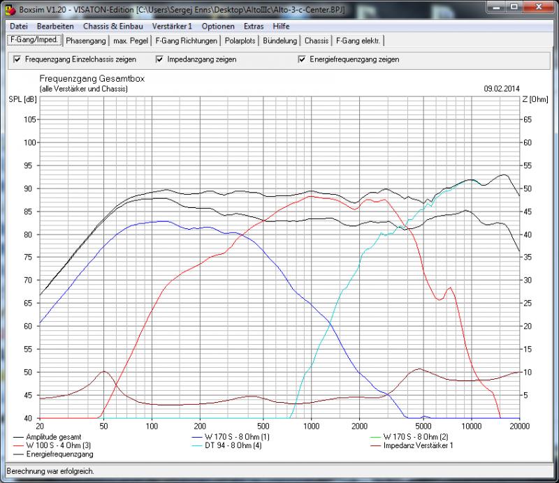

                    Hallo, laut der Simulation wird der Mitteltonbereich sogar leiser. Kannst du dir die Simu mal anschauen, hab an den Weichenbauteilen noch nichts geändert.
                    Hab die Datei angehängt.

                        habe heute mit Boxsim die Weiche bearbeitet, ich finde wenn man den in Reihe zum W100s geschalteten Widerstand entfernt sieht es gar nicht schlecht aus.

                            Hier ist sie
                              • 28847
                              Aber mit R passt es besser zu den Altos. Denke daran, die Simu ist nicht so exakt. Ist aber schnell getestet. Und denke daran, ein Center klingt immer anders durch Richtungshören, wenn du also vergleichen willst, direkt neben die Alto stellen.
                              Rücke die W 170 so nah wie möglich an M+HT.
