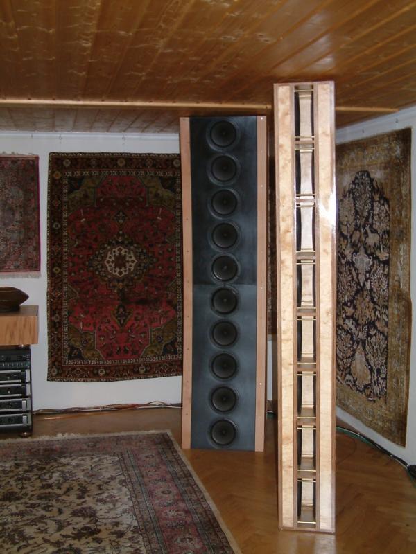

          Sub für die Pentaton
          Meine Endlösung als Bassunterstützung für die Pentaton-wer sie stellen kann sollte die Orgues unbedingt hören. Bass da, Bass weg, kein nachwummern, kein dröhnen, einfach nur geil.

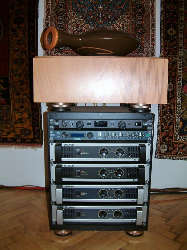

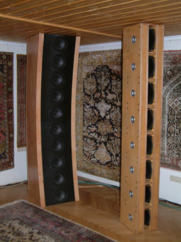

              Ja, klar, das schöne daran ist ja daß man sie beliebig erweitern kann. Hauptsache sie hat gut Abstand zu den Wänden. Wenn man noch ein Delay realisieren kann wegen des Zeitversatzes ist es nochmal gut.
              Ich hatte und habe diverses probiert, zuerst vier 15" Eckhörner nach Klipsch-natürlich super Kickbass, aber kein Tiefgang. Ein 24" Monosub (PD2450) war gut, gedoch hat der die Raummoden zu stark angeregt, und Monobass ist einfach keine gute Lösung, von wegen diese Frequenzen sind nicht ortbar, das stimmt einfach nicht.
              Leihweise Subwoofer, z.B. zwei B&W ASW 4000, waren letztlich auch nicht die richtige Unterstützung für die genialen Pentatöner.
              Aber die Orques sind wirklich die beste Wahl die ich fand; obwohl ich seit vielen Jahren viele Spitzenlautsprecher gehört habe ist nichts vergleichbares dabei gewesen. Letztlich klingt es wie ein riesiger Elektrostat bzw. Magnetostat-nur pegelfest und mit gutem Tiefgang.
              Nur, mit zwei Petit Orgues kommt man nicht weit, hier muß man wirklich klotzen, und als Antrieb kann ich nur potente Endstufen empfehlen, ich habe 2x 2,6 kW daran hängen, und das ist m.Meinung nach nicht übertrieben.

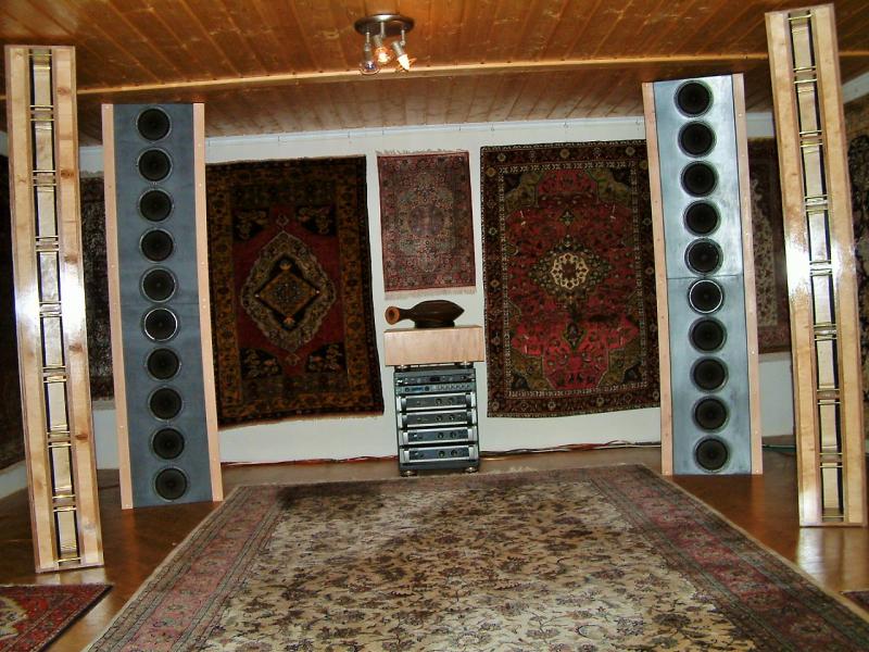

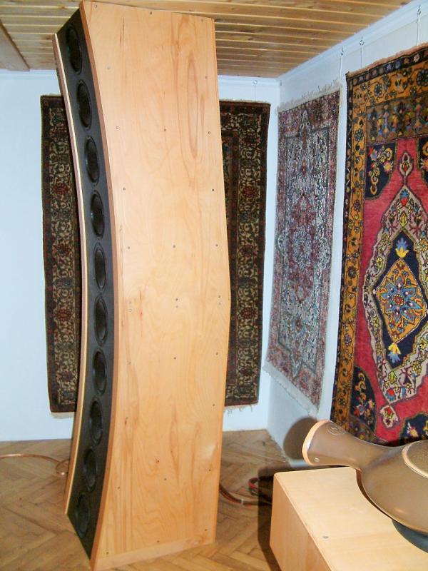

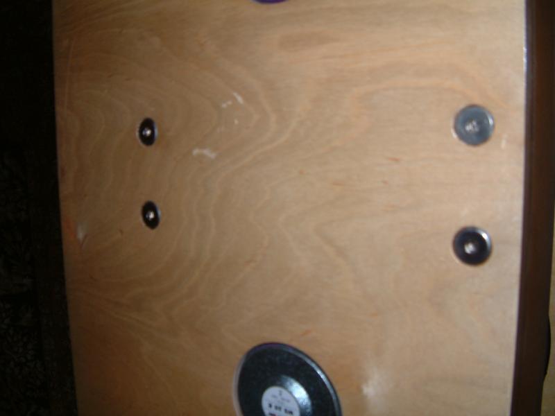

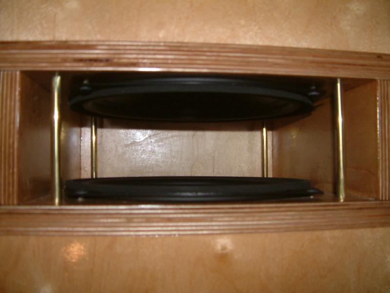

                      >.JoJo.

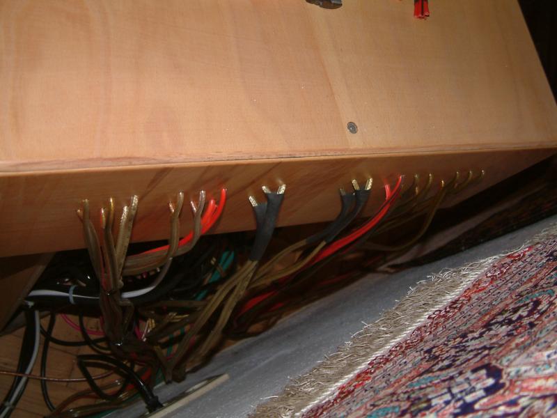

                      Pro Orgue steht eine Yamaha P7000S, gebrückt, 2Ohm, da. Geändert ist dort das "Kammervolumen", ist etwas in der Höhe reduziert um sie der Doppel-Pentaton und meiner Raumhöhe anzupassen. Messinghülsen +versenkte Schrauben sehen etwas freundlicher aus als die des Originals.
                      Lautsprechermanagement über BSS FDS 336 (die 52dB-NTM Filter sind die Wucht).
                      Die "Pentaton" sind im Prinzip vier Stück die auch teilbar sind um sie überhaupt aufstellen zu können (3mm unter Decke, und da gibts ja das Kippmaß). Der finale Zusammenbau fand in meinem Hörraum statt. Natürlich hat jedes Chassis eine eigene Kammer, die Volumina sind fast identisch zu Martins Original. Die vier externen passiven Weichen (im Holzgehäuse auf den Verstärkern) sind fast identisch mit der Urschaltung (ohne PLUS), nur die Spulen haben vernachlässigbare andere Widerstände.
                      Geändert habe ich die Beschaltung der Pentaton,die untere spielt bis Frequenz X wo die obere übernimmt. Frequenz X ist an der Aktivweiche einstellbar, getrennt mit 52dB NTM Filter, mom. ca. 2,3kHz
                      Die EQ's sind mom:
                      +3dB bei 18Hz , -1,5dB bei 2,1kHz , +2dB bei 11,2kHz
                      Übernahmefrequenz Orgue/Pentaton ist mom. bei 92Hz
                      Jeder der vier Pentaton hat einen eigenen Kanal, also keine Reihenschaltung
                      Zuletzt geändert von koserthal; 14.02.2014, 13:07.
                      Mein nächstes Projekt: Heimkino
                      http://www.visaton.de/vb/showthread.php?t=26284&page=4

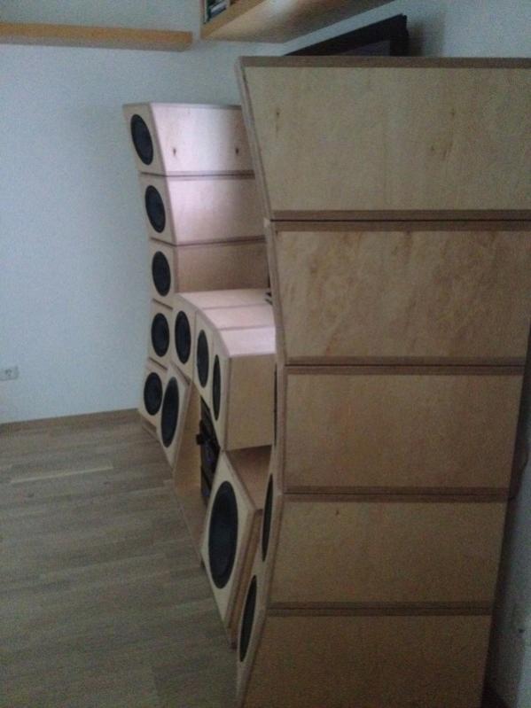

                        @toccata
                        Wenn ich fertig hab, meld ich mich sicher - hab nur zu viel Arbeit.
                        Ich werd ihn mal liegend bauen, stehend ist ziemlich knapp unterm TV.
                        Die Achse liegt zwischen Gehäuse 2 & 3 der Pentaton, die Front wird 3 Grad geneigt.
                        Die Tiefe so ca. Gehäuse 3.

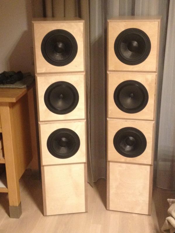

                          So, jetzt sind sie fertig.
                          Verdammt sind die groß!
                          Das habe ich grob unterschätzt
                          Aber sie klingen gut, sehr gut
                          Allerdings muss man sich an den Sweet spot gewöhnen. Das kenne ich so nicht.
                          Aber für "untenrum" muss noch etwas her.
                          Ich will die GO als Sub aber nicht stehend, sondern liegend.
                          Ich würde die Subs dann zwischen den Pentatons anordnen, also jeweils eine GO pro Seite - und die mit jeweils einen Reckhorn 407?(sinnvoll?)
                          Und in der Mitte eventuell noch eine Triton als Center.
                          Wenn ich die 4 Kammern pro Seite nicht übereinander, sondern nebeneinander baue (also, die Öffnungen wären dann immer noch senkrecht) - hat das negative klangliche Auswirkungen?
                          Für die äusseren Seiten würde ich einfach viel dickere Multiplexplatten nehmen als im Bauplan, vielleicht 50mm, dann würde man auch die Magnete nicht sehen(muss ich noch ausprobieren).
                          Wenn aber jetzt von euch jemand sagt, das ist witzlos weil so und so ...
                          Dann brauche ich so nicht anfangen und müsste trotzdem in die Höhe, aber liegend passte es besser.
                          Ginge das ohne klangliche Verschlechterung?

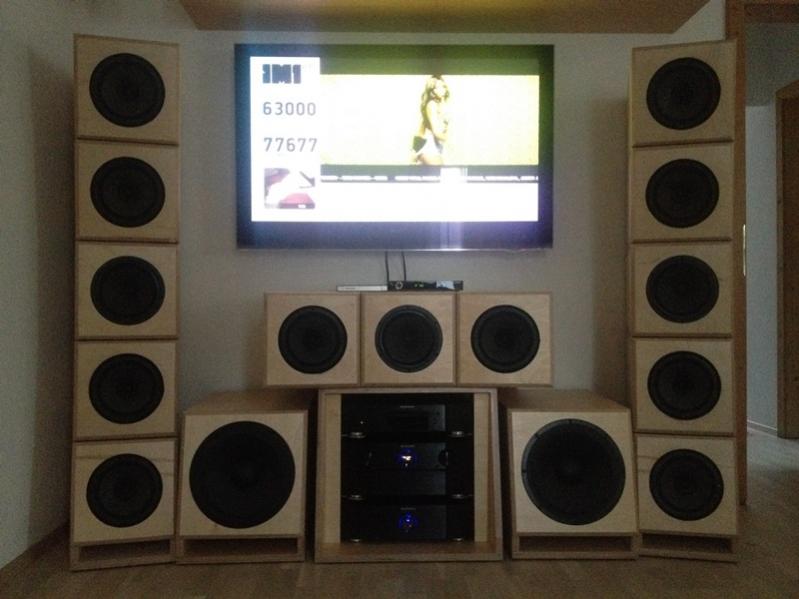

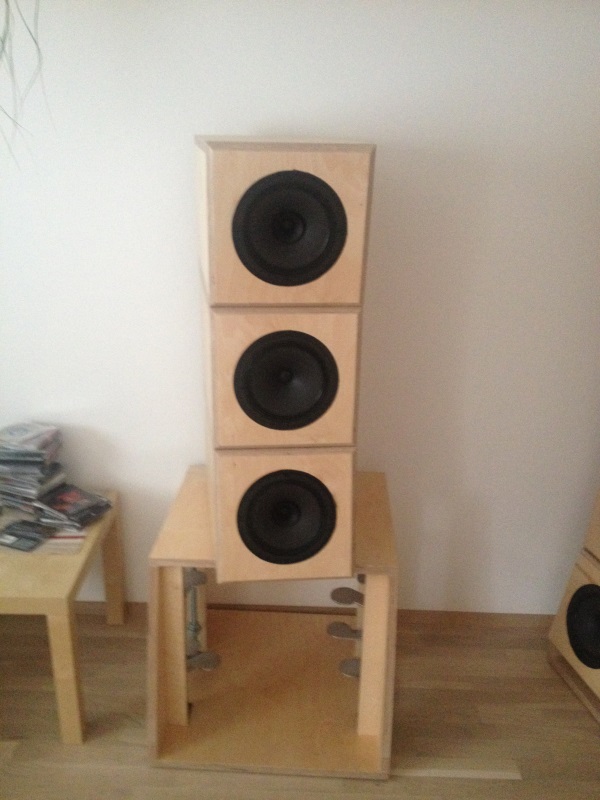

                            So, jetzt hab ich fertig!
                            Nach der Erneuerung aller Böden im Erdgeschoß und einer neuen Küche hatte ich Zeit zum Basteln des Centers. Und weil ja grad am Werkeln noch zwei neue Gehäuse für die Solitüten damit sie auch dazu passen.
                            Seit gestern läufts - hatte also noch nicht viel Zeit zum Hören, aber es hört sich toll an. Vorab schon mal ein paar Bilder.
                            Und ja, ich bin BB-Würfelfetischist!
