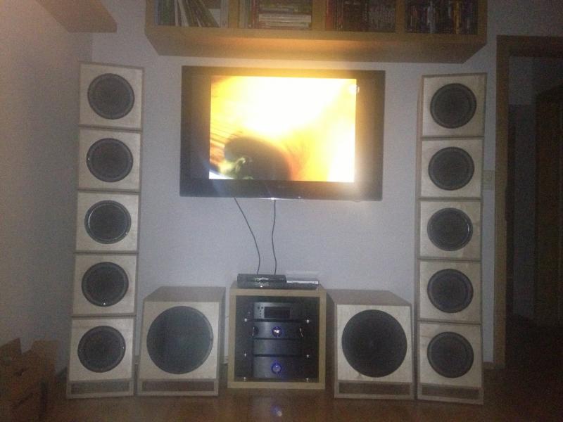

        Bei mir läuft sie im Heimkinobetrieb und im Musikbetrieb.
        Die Solitudes wurden als Rear`s degradiert, weil ja dort jetzt die Pentaton steht (ohne Plusschaltung). Unterstützt werden sie von 2 Subs.
        Wenns zeitlich klappt stell ich noch ein aktuelles Foto rein heut.
        Das Problem einer ganzen Pentaton als Center ist eigentlich die Größe.
        und, dass sie sich liegend nicht so toll anhört.
        Nach Rücksprache mit zxl sollte das bei der "Triton aber nicht so das große Problem darstellen. Ich hör aber auch nur und verlasse mich auf das was mir gefällt und nicht auf das was gemessen wird. Höreindrücke sind halt nur schwer vergleichbar - bei Messungen wird's einfacher

              Naja, das würde ja bedeuten, dass dir auch im Stereobetrieb der Hochtonanteil zu gering ist, oder dass da was fehlt. Wenn nicht, verstehe ich nicht ganz warum das dann beim Center so sein sollte.
              Meiner Ansicht nach liegt das vielmehr an den Aufnahmen - schlechte Aufnahmen klingen auch so mit der Pentaton, oder gerade wegen der Pentaton.
              Anbei noch ein Foto vom derzeitigen "Zustand" - ist noch nicht fertig, bin grad am Umbau des Wohnzimmers.
              Und ja, ich bin BB-Würfelfetischist!
