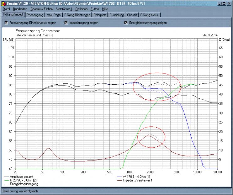

                          Alto-Frequenzweichen
                          Moment,Moment!Ich habe damals Elektriker gelernt.Wir haben Spannungsteiler,Hochpass,Tiefpass bzw. kleinere Schaltungen vermittelt bekommen.Es war nicht das Wissen eines Elektronikers.Das ist alles
                          schon lang her.
                          Verstehe nicht was du geschrieben hast.kannst du mir das bitte erklären?
                          MfG Fright
                          • andi_m
                            • 26.09.2004
                            • 1435
                            Hier ist mal eine Simu als Beispiel:
                            Durchgezogen der ideale Kondensator parallel zum Tiefton.
                            Gestrichelt mit angenommenen 1 Ohm Verlustwiederstand.
                            Gruss Andi_m
