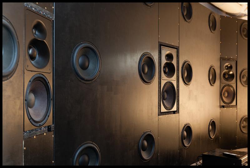

                  Ich habe meine Satelliten extra mit ordentlich Membranfläche im Grundtonbereich versehen (Beyma 12G40). Der Grund war neben dem Abstrahlverhalten ein möglichst hoher Maximalpegel.
                  Das war auf jeden Fall der richtige Weg. Die Dinger können problemlos mit dem SBA mithalten. Ich konnte sie bisher nicht dazu bringen, hörbar zu verzerren ohne dass mein Ohr weeeeit vorher verzerrt hätte!

                      Follgott schrieb: (siehe Bild oben)
                      Da kann man wirklich nur Staunen konsternieren.
                      Grüße von
                      ALler
                      • gargamel
                        • 13.08.2003
                        • 2104
                        Krass
                        Wo hast du die Waveguides her?
                        Gudio
