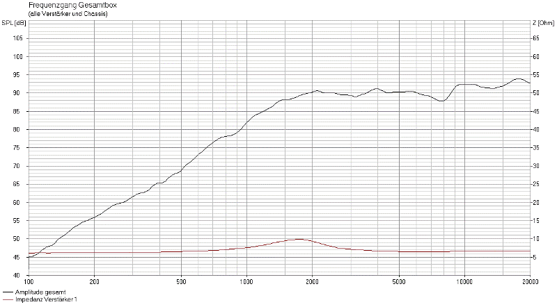

            Ich habe tatsächlich auch zwei Versionen des G25FFL - 8 Ohm auf zwei PCs gefunden: 22/05 und 24/10
            Beide Frequenzgänge habe ich dargestellt.
            Für diejenigen, die das noch nicht wissen: Wenn man nur die gemessenen Frequenzgänge sehen möchte (ohne Gehäuse und Schallwand), dann klickt man auf "zu simulierende Box". Damit darf man natürlich nicht simulieren, weil das zu falschen Ergebnissen führt. Diese Einstellung wählt man, wenn man selbst gemessen und die Daten importiert hat.
            Die Kurven habe ich unten angehängt(links 22/05 und rechts 24/10). So unterschiedlich finde ich die gar nicht. Es fällt auf, dass bei der neueren Version die leichte Senke bei 8 kHz nicht mehr vorhanden ist. Das würde ich Modellpflege nennen.
