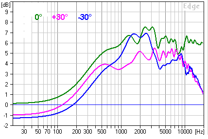

                Sie sind als Beispiele relevant für Hörplätze, die sich auf der Seite des kurzen Abstands beider Hochtöner zur inneren Schallwandkante befinden (innen für "nicht RLX" Hörer).
                Gerade wenn man seine Lautsprecher parallel zur Hörachse ausrichtet, gewinnt die Abstrahlung nach außen (zur Wand) an Gewicht. Sie ist die Grundlage der ersten seitlichen Reflexion:
Name: asym OB 30.gif
Ansichten: 1
Größe: 10,6 KB
                Kann man den Unterschied zwischen +30° (Hörachse) und -30° (angenommene Reflexionsachse) ignorieren? Bei -45° und -60° sieht es ja noch schlimmer aus.
                Bevorzugst Du bei Deinen Konstruktionen mit offenen Schallwänden
                symmetrische Treiberanordnungen ?
                Die hier diskutierten Probleme sind ja vor allem Schallwandprobleme ...
                Wer keine Schallwand hat, hat auch nicht (diese) Probleme.

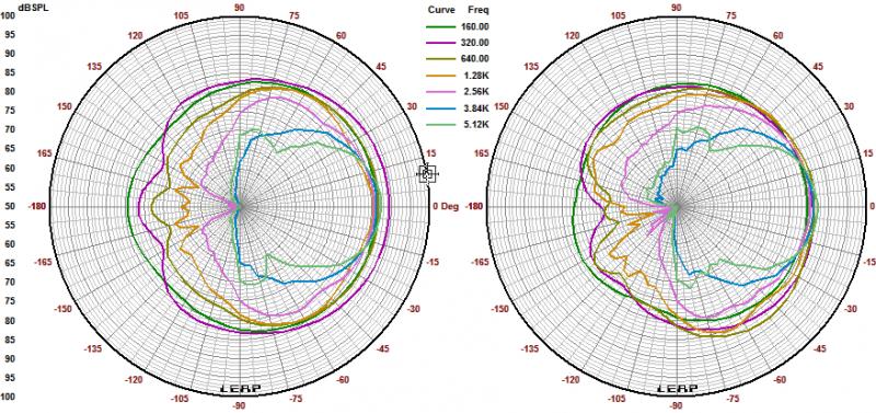

                  Hallo Oliver,
                  wie Du selbst anmerkst, ist es eine Frage der Abwägung.
                  Ich habe mich jetzt aufgerafft, mit LEAP eine Box zu simulieren, bei welcher der Lautsprecher einmal auf Mittelachse sitzt (links) und einmal so weit wie möglich zum rechten Rand geschoben wurde (rechts). Es sind nicht Deine Edge-Maße, aber es geht auch nur ums Prinzip. Die Schallwand ist ca. 5x breiter als die LS-Membran.
                  Die Polardiagramme mit LEAP sind die genauesten Polar-Sims, die ich machen kann. Sie sind nicht auf linearen Frequenzgang bei 0° normiert, auch wenn es im rechten Diagramm so scheinen mag:
Name: asym box polar.jpg
Ansichten: 1
Größe: 85,3 KB
                  Was fällt auf:
                  Bei +/-15° lohnt es sich überhaupt nicht, über Unterschiede zu sprechen.
                  Bei +/-30° würde ich auch noch kein Theater machen.
                  Bei +/-45° und größer reden wir imho von zwei verschiedenen Lautsprechern, wenn wir den rechten Fall betrachten.
                  Ob das auch relevant fürs Hören ist, hängt völlig vom Einsatzfall ab. Widersprechen muss ich Dir nur bei dieser Anmerkung:
                  Bei Winkeln von >> -40 Grad, ist der Amplitudenfrequenzgang bei den allermeisten LS nicht mehr sehr ähnlich zur Bezugsachse:
                  Da macht die "lange Seite" und die Kantenbeugung für den Hochtöner den Kohl meist wirklich nicht mehr fett.
                  Die obere Hälfte des rechten Diagramms (also die kurze Seite) zeigt bis 60° einen sehr gleichmäßigen Höhenabfall zur Seite - eigentlich besser als im linken Diagramm.
                  Die untere Hälfte (also zur langen Seite) ist dagegen unbefriedigend - der schlechteste Verlauf insgesamt.
                  Deshalb sage ich:
                  Das Rumreiten auf Prinzipien (symmetrisch ist besser/schlechter als asymmetrisch) ist nicht nur sinn-, sondern sogar hirnlos, wenn man nicht aufgrund der Aufstellung und Raumausstattung bestimmte Vorteile gezielt ausnutzen will, und die gleichzeitig auftretenden Nachteile akzeptieren kann.
                  Bei richtiger Auslegung ist auch der "negative" Winkelbereich nicht
                  schlechter als bei einer symmetrischen Auslegung: Jedenfalls nicht was
                  die Rauhigkeit des Frequenzgangs betrifft.
                  Ich weiß nicht, was Du exakt unter Rauhigkeit verstehst, aber ich sehe die "lange" Seite immer schlechter an als die "symmetrische" Seite.<table class="tborder" align="center" border="0" cellpadding="6" cellspacing="1" height="68" width="504"><tbody><tr title="Beitrag 373454" valign="top"><td class="alt1">

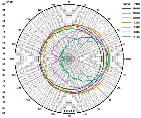

Name: asym box polar schmal.gif
Ansichten: 1
Größe: 24,0 KB
                      Leider kann ich die Polardiagramme nicht normalisieren.
                      Sonst könnte man besser erkennen, dass obiges Diagramm weitgehend der oberen Hälfte vom Polardiagramm der rechten (asymmetrischen) Schallwand in einem vorhergehenden post entspricht. Der Unterschied: Es ist symmetrisch. Das kommt davon, dass die Schallwand zur linken Seite des Chassis hier genauso schmal ist wie zur rechten. Damit wurden die Mittelton-Welligkeiten im Polardiagramm weitgehend beseitigt - leider auch der Schalldruck im Tiefton.
                      Der "Streit" um die richtige Platzierung von Lautsprechern auf breiten Schallwänden (mittig oder asymmetrisch) geht deshalb an der eigentlichen Problemlösung vorbei. Die heißt: Macht die Schallwände doch einfach schmaler.

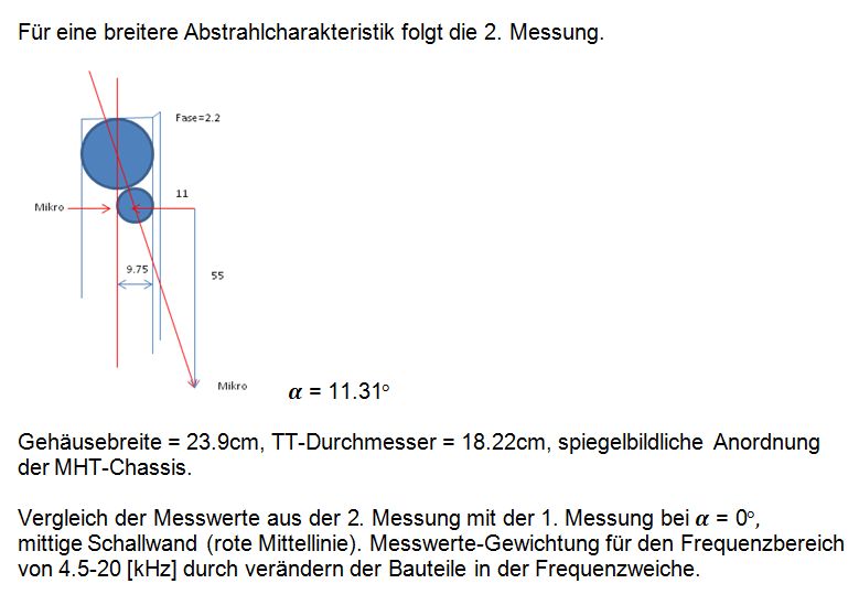

                              @Linearray, eine asymetrische Anordnung (wie unter #19 beschrieben) kann nur für einen 2-Wegerich sinnvoll sein. Bei mehreren Chassis untereinander gibt es in der Vertikalen, Phasenverschliebungen. Hier die Anordnung der verschiedenen Chassis für die folgenden Messungen richtig zu setzen, ist fast nicht möglich.
                              Noch ein Wort zu meiner Lautsprechermessung:
                              Meine Winkelmessung bei alfa1 = 0, und alfa2 = 11.3 [Grad] mit der Bauteile-Gewichtung (nicht zu vergessen die Bauteil-Toleranzschwankungen) in die Frequenzweiche übertragen, haben bei der Hörprobe keine großen Veränderung hervorgerufen.
                              Gruß Jan
