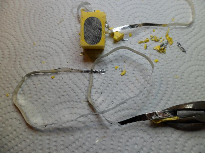

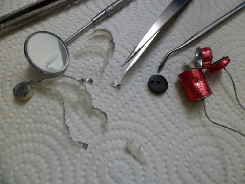

                  um aufs thema zurück zu kommen, des problem schüren die marketingbeflügelten boxenhersteller, die neben den elko noch einen 1 µf foko parallel packen. der elko is billiger und der foko verspricht hai-end. schlimm, wenn bei diesen herstellern dann die kabel an solchen konstruktionen nich ma gelötet sind. aber billiges gold wohin du schaust, scho klar.
                  dazu kommt, dass zwei kleine parallele kapazitäten als schneller gelten, nur frag ich dich, schneller für was ?! es ist in der box ja kaum ein hochfrequent schaltendes netzteil..... ja die liebe gerüchteküche...
                  es tröstet mich wenn F.H. schreibt dass kein unterscheid zu hören sei.
                  der vorteil eines foko liegt aber auch nicht (nur) in seinem angeblich besseren klang begründet, sondern wohl speziell in seiner spannungsfestigkeit und dem beständigen foliendielektrikum. ausserdem sind die toleranzen mal wieder kleiner.
                  die folie im foko ist DEUTLICH dünner als im elko. die drei folienschichten aus metall, plastik, metall sind je so dünn dass ich nix vergleichbares kenne, wohl nichmal ein katzenhaar ist so dünn. der wickel ist exterm hart und die länge ist je nach kapazität viele meter; hier warens 6 meter. der kontakt ist seitlich einfach dran gepresst und etwa ein cm lang.
                  die folie im elko ist dicker, aha, ein elko ist also auch eine art foko, - nur ist die folie viel viel kürzer und gleichzeitig die kapazität vielfach grösser; - rauer, wobei das hier denk ich ein spezi elko war, auf einer art fasrigen fliespapier das mit einer unangenehm nach essigkloreiniger stinkenden chemikalie ausgerüstet ist.

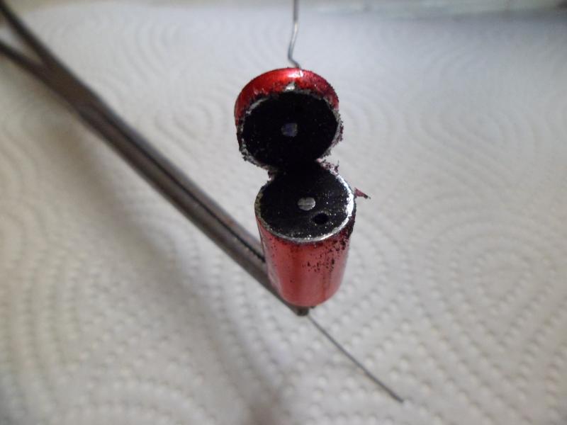

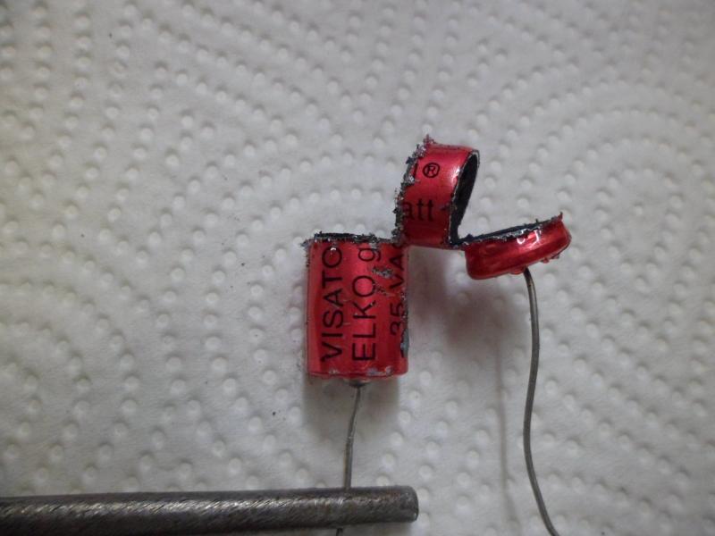

                  der elko ist mit einer gummikappe versehen und hat ein loch was ein ventil sein könnte. die gummikappe ist auch ein isolator zum becher, der an der nicht eingekerbten seite mit dem zweiten draht verbunden ist. das komplette gehäuse hat die rote folie und ist daher als isolator zu verstehen. der innere kontakt ist NICHT grösser als beim foko.

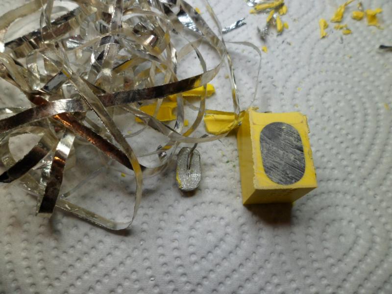

                  bild eins: gelber foko. im gelben eckgehaüse ist ein wickel vergossen. keine weiteren bestandteile ausser die kontakte zum folienkonglomerat.
                  bild zwei: roter elko. im rot folie eingeschweister metallbecher, wandddicke schätz ich auf 0,8 mm, ist auf der eingekerbten seite eine gummikappe mit loch und kontakt. daneben ein wickel aus metallfolie und faserpaier. am spiegel sieht man den deutlich groberen wickel. pinzette zeigt zum abgesägten kontakt vom wickel. daneben schwarze gummikappe. daneben das angesägte gehäuse.
                  erstaunlich dass der foko teurer ist, es sieht doch viel einfacher aus. da wird wohl die folie ein besonderes verfahren verlangen.
                  so viel spass beim gucken.

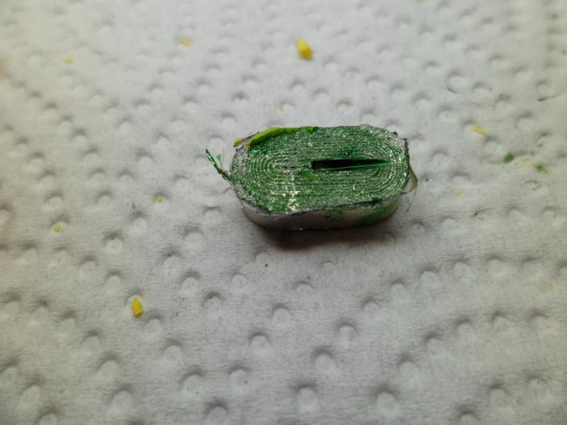

                  hier.
                  • Anselmo
                    • 27.06.2012
                    • 717
                    die grüne färbung bei dem letzten pic habe ich selbst eingbracht um den wickel auf dem foto besser zu sehen. mich wundert dass der kontakt einfach rein gerammt wird, oder.
                    hier.

                      Anselmo, die FoKos sind sicher deshalb teurer, weil die Folie geschnitten, gewickelt versiegelt und bedruckt werden muss. Die Folie kann metallisiert sein oder es wird Metallfolie und Kunststoffolie getrennt gewickelt.
                      Für die Folien gibt es einige große Hersteller (hatte früher damit mal beruflich zu tun), ob jetzt IT/Mundorf/XY selbst wickelt, weiß ich nicht. Kann auch sein, dass alles aus einem Werk kommt, nur die Beschriftung (und Toleranz) ist anders.
                      Jedenfalls ist das keine Geheimwissenschaft.
