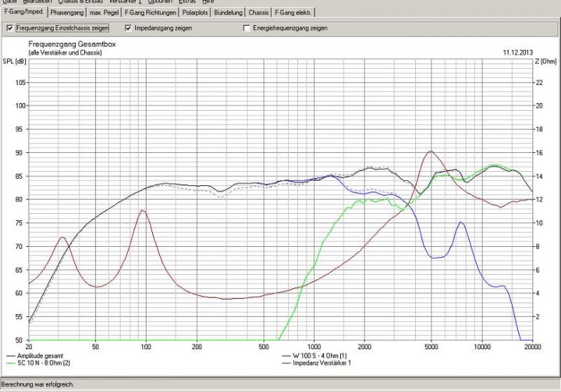

    Nach langer Pause habe ich den CT 241 fertig. Jedoch habe ich ihn als Standbox bebaut. Die untere Hälfte ist halt der "Ständer", hohl und ganz unten mit Sand gefüllt. BR-Kanal ist als Schacht auf der Rückseite oben.
    Insgesamt klingt es recht hell.
    Jetzt beginnt das Tüfteln.
    Ich werde mal etwas Dämmaterial entfernen und schauen, ob der Bass stärker kommt.
    Zudem überlege ich über den baffle-step. Die Frontmaße sind wie bei der CT 241. Nur ist die Frontseite nach unten auf 88 cm verlängert. Verändert das den Frequenzgang gegenüber der Originalversion erheblich? Müsste man also die FW verändern?
    Schon mal vielen Dank für eure Tips!

    Das kann dir Boxsim beantworten.

      Ja, lieber Jürgen,
      vielen Dank erstmal.
      Doch als später Wiedereinsteiger "erschreckt" mich boxsim etwas.
      Ich habe damit keine Erfahrung.
      Vielleicht könnte einer der "alten Hasen" meine Box mit ein "paar Handgriffen" simulieren?
      Das wäre supernett!!!
      Vielen Dank schon mal!
      Klaus

        anbei die Sim .
        Aus meiner Sicht sollte aufgrund der Schallwandverlängerung nichts an der Weiche geändert werden . Das 1 dB mehr im Grund/Mittelton ist nicht so gravierend wie die Aufstellung im Raum generell .
        Das dieser LS "recht hell" klingt liegt ( aus meiner Sicht ) an der Abstimmung .
        Hierzu bitte nochmal in Ruhe in der Bausatzvorstellung zwischen den Zeilen lesen .
        Und ein Tieftonwunder wird der LS natürlich nicht .
        Gruß , Theo

          Klaus ,
          mir ist noch etwas eingefallen ;
          Da du ja eh einen Stand-LS hast . von den Chassisdaten dürfte der TT gem. Sim auch in die SB 12 ACL oder in die SBTL gut passen .
          Falls dir dein Gehäuse aber zu wertvoll ist und du mit der Weiche bzw. der Abstimmung spielen möchtest , dann gäbe es noch die ( seriös gemessenen ) Vorschläge von
          JeanAudio / Lonzo - Merci
          Jobst - Mango
          ( ich selber würde die Variante Merci bevorzugen )
          Oder du veränderst deinen LS richtig und kombinierst ein neues Gehäuse mit neuer Weiche ..... ( also deine Chassis in das Gehäuse SB 12 mit Weiche der Merci )
          Grüße , Theo

            Klingt es denn an jeder Stelle wenn du im Zimmer herumläufst recht hell?

              Danke für die Tips!
              Ich habe mal anders aufgestellt und es klingt voller, obwohl die Boxen nun recht weit von den Wänden stehen. Also werde ich erstmal mit der Aufstellung experimentieren, bevor ich mich an Modifikationen bei der FW wage. Wobei der Hinweis mit der Merci recht interessant aussieht.
